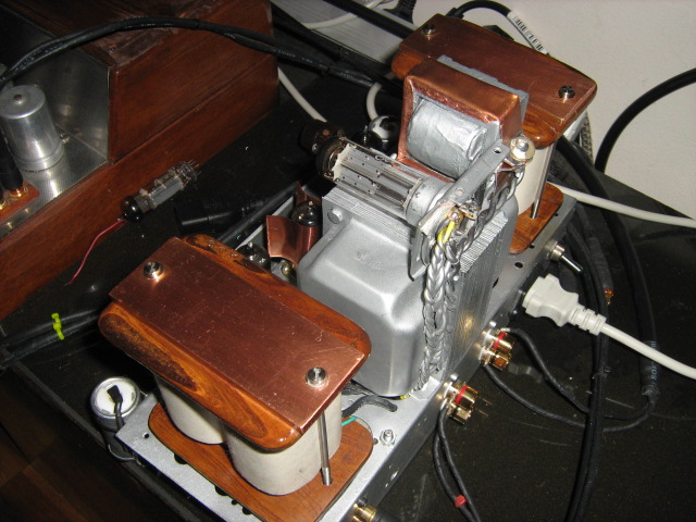

Не мога да не се изфукам , макар че шасито още не влезнало в къщичката си и чакам ,,лазар" за лицевата плоча . Къщичката е бившо радио ,,Мир". Базовата схема е известното ,,Пиколо" но с друго захранване , разбира се (ЕZ81 , три нискоомни дросела, филтрови кондензатори ,,Панасоник"...) Сребро в тефлон по сигналния път , посребрена тел на другите места , ФТ-3 прехвърлящи ,без катоден на драйвера , сименс LL катодни на крайните . Саунда ме кефи максимално !!

Това са останалите снимки , които неможах да събера в предишния пост . Ключето отзад е за триоден - ултралинеен режим .

Браво Цецо,искрени поздравления за конструкцията.Най много ми харесаха изходните!
Отличен подход!

Браво Цецо!
Сериозни нещица има в таз кутия! Особено изходните трансформатори (твоя изработка ли са или на Стойчо?) - май си целял да получиш равна АЧХ до 5Hz :smt038
Поздравления!

Изходните съм ги навивал аз на желязо от ТС80 . Общо 16 секции . Несравнимо звучене в сравнение с тези на Рижков , въпреки цялото ми уважение към него . Благодаря на съдбата , че ме срешна с най-добрия-да е жив и здрав (днес има рожден ден) ! Той ми даде не два листа с формули , а основни , на пръв поглед дребни , но решаващи практически зависимости при трансформаторите и след много метри хвърлена тел , мисля че ги докарвам...
