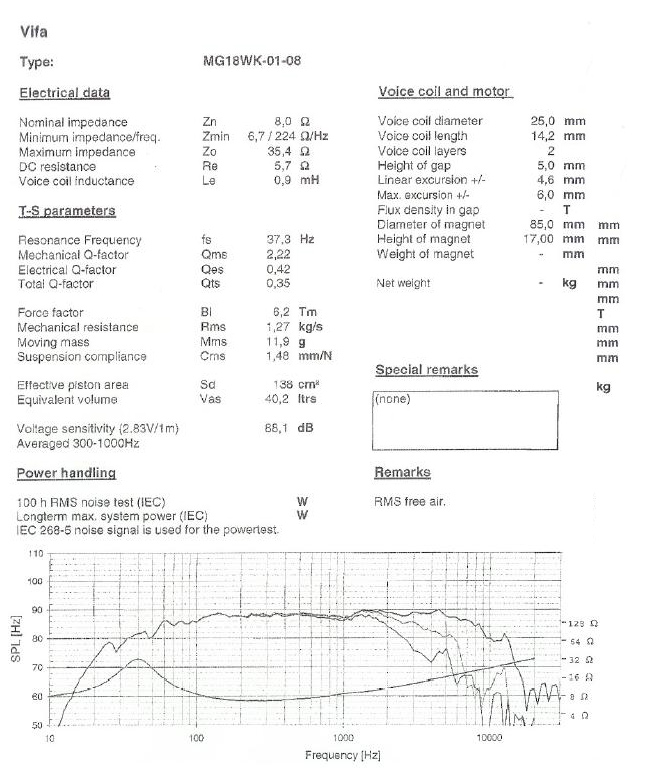

Някой може ли да ми помогне с оразмеряването на ТЛ ОТ с два говорителя MG18WKO1-08
Ще ви бъда много признателен за помоща.
Преди време се занимавах, смятах колонки но най голямото ми постижение беше - 3 лентово тяло с басрефлекс и басчета говорители почти без характеристики ВКН .... . По късно сглобих едно тяло с фрс-8м ТЛ по модел на тяло който някой ми даде тука в този хубав форум. Свирнаха много много добре за такъв малък говорител . сега мисля че тези вифи в ТЛ направо ще размажат с звук те и в басрефлекс ще свирнат ама в тл мисля че ще свирят по добре
? THANKS FOR ADVICE ?
MG18WKO1-08 x 4
BC25TG15-04 x 2

Това е информацията която имам сега
Ще ги пусна два дни да посвирят ще ги оостна пак ако има промени.
Ако трябват параметри повече от тези е добре да знам кой са за да ги измеря и да ви ги дам за да не гадаете
Благодаря предварително

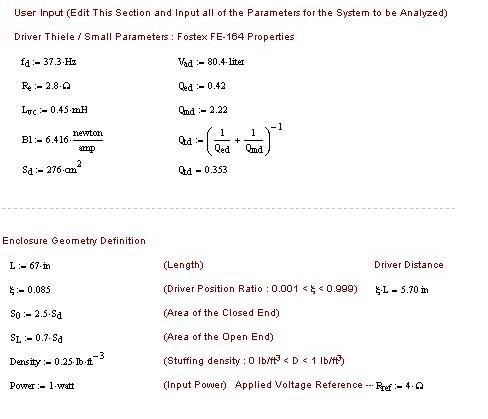

Това Пресметнах за сега някакви напътствия каквито и да са ще са ми от полза
На прав ли път съм или ?

- Ivelin Braikov
- Мнения: 596
Re: Да напрайм едни ТЛ-чета
Не си на най-правият път. Прочети пак.
PS Задай конкретен въпрос за това, което не ти е ясно.

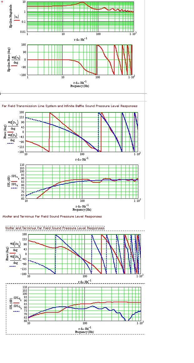

Почетох още малко и това са моите пресмятания след корекция
още малко ако продължа със смятането и взех да се замислям за басрефлексни кутии обаче със сигурност звукът на ТЛ е по добър от басрефлекса затова се опитвам да ги сметна
Това са новите сметки

gbaykov
- Мнения: 17
- Регистриран на: Нед Яну 10, 2010 11:18 pm
Не ми стана много ясно това с двата баса
1. като са два баса нали променяме параметрите който са описани там в ония дукумент на http://www.quarter-wave.com/" onclick="window.open(this.href);return false;
2. позицията на баса не разбрах тва ета ок 5 или 6 или 7 инча ама спрямо двата баса или спрямо горния или между двата баса ???? то нали това е разтоянието от затворения край към какво - когато имаме два баса ????
3. ясно е че ако направя симулация по 1 бас най добри параметри се получават при и при съотношение
MG18WK-01-8
Sd=138 -6 db=49 hz
S0=2.5*Sd -10 db=36 hz
Sl=0.7*Sd
L=1700 mm
обаче като станат два дайвера много неясно какво се случва
L остава ли същата ?
Ако остава същата то тази последната симулация е ок най-вероятно може би само ватата и количеството и е въпрос на промяна
4. Проблем ли е профила на тялото на тл да бъде квадрат в затворения краи или sd = 25.5x25.5 ил трябва да се старая да го избегна при конструирането на тялото
Това са ми въпросите
Благодяря за отговорите предварително
MG18WK-01-8
Sd=138 -6 db=49 hz
Sl=0.7*Sd
L=1700 mm
http://akustic.hit.bg/" onclick="window.open(this.href);return false;
Правописа никога не е попречил на журналистите да напишат статия
- Ivelin Braikov
- Мнения: 596
Това вече прилича на ТЛ.
1. Да
2. Ето тук вече май ще трябва интуиция (ако нямаш възможност да ги местиш и слушаш)...
3. Да
4. Не знам. (Ако страниците са ти успоредни (както в повечето случаи), това означава, че квадратното сечение ще се получи само при порта - не вярвам, че ще е проблем, но не пречи и да го избегнеш. А ако сечението навсякъде е квадрат, то това ще е пресечена пирамида, в което също не виждам проблем.)
PS Аз лично бих обмислил и други възможности за отношението площ в затворения край/площ на порта.
PPS Абе все ми се струва, че е добре да се помисли какво ще стане ако вземем да намалим малко So.
1. Да
3. Да
