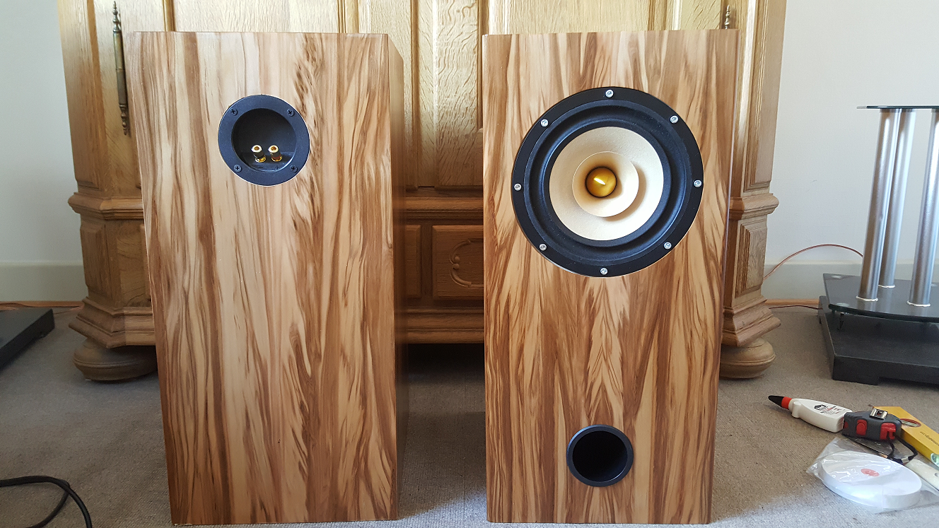

По съвет на Ручо се сдобих с 2 бройки от въпросния високоговорител. За момента се движат от един Мишън Сайръс 2, пак по съвет на Ручо. Прилагам малко снимки на мутацията от голо шаси до басрефлекс. Телата са от 22мм МДФ и 44мм чело. За моя вкус басът ми е малко на моменти, но като цяло нищо общо с това, което съм слушал до сега. След като мина известно време, през което обмислям финиша, се зачудих дали да не им скова нов дом, както е предложен в оригиналния дата шийт. Тук ми трябва вашият съвет, до колко конструкцията е съобразена с този високоговорител или просто е "осреднена" за широколентови високоговорители?

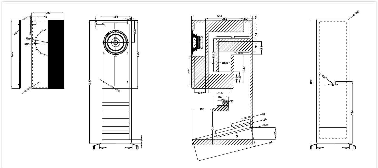

Готовата конструкция в бас рефлекс, а последната снимка е предложената от Танг банд хорна, за която питам, дали си заслужава да се конструира....

Принципно всяка хорна заслужава да получи шанс. Тази специално, по подобие на Фостекс е измислена, за да може човек да си я поръча в нещо от рода на Хоум Депо - където изпълняват само прави срезове.
Може да се конструира и по-готина хорна, но няма да се получи от раз. Аз лично бих ти препоръчал горещо да я направиш и да се наслаждаваш на прогреса.

Ръчичките така и така ме сърбят за хорна, та за това и питането. Дали някой от тези проекти няма да е по-подходящ > http://www.lowtherloudspeakers.com/draw ... notes.html
Нали все се пише, че усилията за малка и за голяма хорна са все същите, та като ще правя нещо, искам поне да има смисъл...По принцип Ручо ми каза, че има проект специално за този драйвър, но е неоткриваем, та там ударих на камък и сега търся алтернативи...За съжаление, трябва освен хорните да има и мебели в стаята, т.е. не мога да си позволя 300л+ тела....Благодаря на отзовалите се!

Хайде сега - неоткриваем.
Ето го къде е!
Хорната, която съм проектирал, може да се изпълни по няколко начина.
- Само с прави участъци
- С прави участъци и сегменти, изрязани на CNC
- Цялата от сегменти, изрязани с CNC
Зависи с каква база и бюджет разполагаш...
Ето го къде е!

Ако много те стрбят ръцете, може да огледаш и обмислиш и това:
http://www.etheraudio.net/wire-house/centaur/
АКо някога решиш да минеш на такъв драйвер, ще си спестиш труда да започваш отначало, а конструкцията с долна уста е доста по-независима от разположението в стаята (т.е., позволява по-близо до ъгли и стени, отколкото такива с предни усти, разбира се, без да се прекалява).

Бюджета ще се събира цяла зима- сега и без това не ми се мръзне по двора, а голямо отопляемо помещение нямам...ЦНЦ нямам, но имам оберфреза с копираща шайба. Предполагам, ако се направи един алуминиев шаблон, ще е доста играчка, но ще стане. Другия вариант като за начало, може би с правите участъци и да се заоблят само всички ръбове...Ще има ли осезаема разлика при едната и другата изработка или ще е повече естетическа?

Има още един вариант.
Детайлите да се изработят на CNC в България и да се транспортират.
Те са компактни и могат да се съберат в кашон с разумни размери.
Доставките до UK са от порядъка на 1 GBP/kg.
Правите дъски ще си нарежеш на място.
Мога да организирам нещо такова, но след Новогодишните празници.

Докато материала за хорната си чака реда, направих ъпдейт на външния вид- фурнир от орех и 6 ръце масло за дърво, с шкурене 240-320-600 помежду. Като за пръв са ОК, но определено не са за изложба...

На предния панел сте се постарали и фурнира е събран приемливо добре, незнайно защо на задната част на кабинета сте проявили, меко казано небрежност. Маслото / най-доброто е на " Осмо"" с твърд восък/ е подходящо за паркет и дограма, за колони- не!
