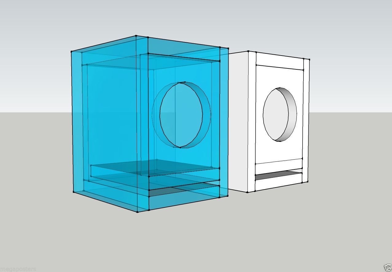

Озвучителните тела ще са най-голямо предизвикателство според мен. Трябва да са леки и широкоспектърни, да възпроизвеждат и ниски честоти. Понеже не се сещам за готово решение, ще пробвам да направя.
За драйвъри съм харесал: Fostex FE83En 3"
А като проект, това: Не знам какъв трябва да е материала, за това ще разчитам да ме посъветвате.
Надявам се от пръв поглед да ме ориентирате дали това което си го мисля, има на практика смисъл или готовите решение в класа до около 300 лв., биха били не по-лош вариант.

Излиза в крайна сметка, че начинанието е безсмислено. Но ще ми е интересно да пробвам да сглобя озвучителните тела извън рамките на "проекта", защото изглеждат нещо между бас-рефлекс и мини хорна. Много съм любопитен да чуя как ще звучи, ей така за експеримента. Тъй като нямам никакъв практически опит със сглобяването или конструирането на ОТ, бихте ли ме посъветвали от къде да започна - най-вече какви материали могат да се намерят ползват от аматьори?
Преди съм мъкнал какви ли не излишни тежести в раницата из балканите, като консерви и стъкларииDimitar Atanasov написа:Споменатите 3-4 килограма имат смисъл само ако се носят с кола (но тогава може да се мосят и по-големи). Ако трябва да се носи на гръб всично над 1кг е излишно.

Хах за iPhone какво ли не правят. Аз си мислех за малка хорна със собствен драйвър. Има ли поне някакъв леснодостъпен материал за създаването на олекотена и малка хорна или поне някакъв хибрид като като скицата, която постнах в темата?

Шперплата е относително лек, и е подходящ. Постнал си басрефлекс. Малки хорни има в темата с проектите.

Хорните като идея по принцип свирят добре в затворено помещение. Не че съм вадил примерно моите на открито, но при проектирането им се залагат компромиси във връзка с това, че ще свирят в помещение. Тоест хорна с някакви параметри на открито, трябва да има 3-4 пъти по-големи размери, отколкото на такава свиреща в помещение.
С други думи лично аз смятам, че хорна не е добро решение за слушане на открито, особено ако се стремим към малки габаритни размери.
Иначе за материал на кутии шперплат е идеално, също става и сандвич от 2-3 слоя 3мм mdf. Лепилото между слоевете го вдървява и поне според мен е доста удачно, ако търсим лекота на конструкцията.

Благодаря за информацията! Мислех си за многослойния шперплат но не съм виждал някъде локално да се предлага, само във фирмени сайтове.
И аз стигнах до извода, че хорните май не са удачна идея в компактен вариант на открито след четене из форума
Все пак много ми хареса проекта на Стефан Стефанов и сигурно ще опитам да го изпълня. Едва ли ще излезе на открито, но все ще му се намери място
Остава само да намеря от къде да си набавя дървения материал.
