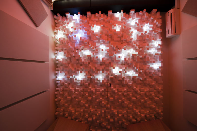

Още не съм виждал някой да е подходил толкова сериозно към тавана си.
Силно се надявам да си е заслужавало огромния труд в звуково отношение.
Честито за придобивката!

Всички тези демпващи материали не убиват ли звука брутално.

Какво демпващо видя в стиропора, това е по-скоро разсейваща звука система...
Да беше вата, пяна или нещо от сорта разбирам, ама това е нещо съвсем различно като концепция, ефекта по-скоро би трябвало да е избутване на стените с метри настрани.

Стиропора не ли е с отворена структура.
Re: Системката на Сашо Ташов
Стиропорът демпва и още как

Факт е,че след като сложих бас траповете и паната по стените силата на звука намаля с около едно деление на галетата. Сега този ефект е в пъти по-малък. Предвид площта на третиране мисля,че загубата на енергия е много малка. Не знам доколко това не е и субективна преценка защото наистина има звуци,които вече са по-тихи,но дали това не е защото вече не хващаш отразените им вълни. За сметка на тях има неща,които преди това не съм си и помислял че съществуват. Определено при такива нива на аудиосистемата акустиката на помещението е неразделна и далеч не по-маловажна от останалите компоненти.

Велине, по въпроса за звукопоглъщащите свойства на стиропора съм чел нееднократно, даже и във важната тема "Колко важна е акустиката всъщност?" има писано по темата.
Eто въпрос на съфорумец:
Във всеки случай има звукоизолиращи качества, но това е нещо съвсем различно от демпващи или звукопоглъщащи, както се сещате.
Според мен това изпълнение на Sasho Tashov е копирано от едни панели на Викустик, които обаче са от някакъв полиестер.
Целта им е звука да рефлектира в тях и да се разсейва на различните страни, говорим специално за средночестотния спектър.
Eто оригиналния замисъл:
http://www.ebay.co.uk/itm/Vicoustic-Mul ... 27c9812679

Моите безкрайни уважение към Иво, но знам каква е акустиката в стая, която е изцяло облепена (+ таван, подът е мокет) със стиропор като топлинна изолация. Превърна се почти в безехова камера. Много неприятно усещане.

Страхотно е, и аз някой ден ще си направя по подобен начин тавана, макар че няма да е целия, защото май няма смисъл. Мисля го да е около 50-60% покрит с разсейващ материал.
Бих се спрял на оригинални пана, защото не се виждам да режа и лепя малки парчета дни наред.
Та ще разпределя няколко пана на определени места, разположението ще е на слух.
А иначе мисля да наблегна най-вече на ъглите стена спрямо таван със съответните бастрапове.
