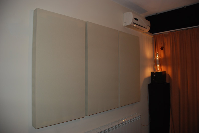

След дълго мързелуване и разходки из магазините за платове се наложи да наминем до Самоков за канаваца и резултата е налице- облечени гъби от магазина на Визатон. Резултата откъм дизайн е видим на снимките, откъм ефект е... просто едни по-дебели гъби на по-голяма площ. С ръка на сърцето заявявам че не съм експериментирал с мястото им, че нещо много ми се събра напоследък, но скоро и това ще стане. Иначе засега: хем по-светло, хем по-полезно. Дано скоро направим и декорациите, че да е и по-красиво.

Нощната лампа от Бриколаж ли е? :mrgreen:

Много отдавна се гласех да направя акустичен ъпгрейд на стаята и новата година дойде с нов късмет. Среща с Краси Йончев, повторно замерване и смяна на визатонските гъби. Всеки, който е ползвал 2,5 или 4 см дунапрен знае предимствата му. Ако се съмнява може да го махне и да види за какво иде реч. В сравнение с него новите пана обаче са на светлинни години напред. Звука е по-ясен в целия диапазон, излезе още бас, сцената като цяло "порасна", инструментите се подредиха по отчетливо.
Накратно за проекта- 6 пана с размери 120х60см вътрешен обем и дебелина 10см- 2 пласта каменна вата по 5см. Плата го взех от Краси Йончев, той може да даде повече данни за него. Прилагам малко снимки от процеса на работа. Скоро очаквайте версия 2.0 на стаята.

Поздравления !
Все пак си успял да хванеш Краси Йончев , добре че е хладно навън , иначе ще го търсим по балканите . :wink:

Честито Ташов, я кажи за разликите или още се разсвирва.

За мен лично нещата са доста по-добре отколкото с дунапрените, независимо от дебелината им. По-контрастни звуци, по-добро разделяне на инструментите, по-чисти височини. В следствие на паната се яви един вече доста ограничен пик на около 70 херца, който ще го нулирам след като инсталирам тавана. Не,че той ще спаси положението при тези честота, но предпочитам да го завърша :).
