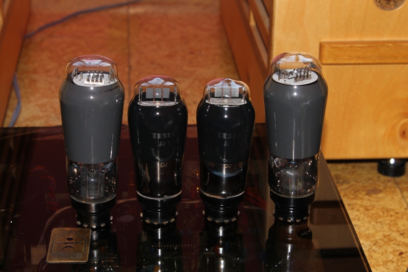

След като The best Dead driver for GM70 се оказа AD1 , успях да си намеря и още по-фейк версията Tesla AD1n която е с индиректно отопление
