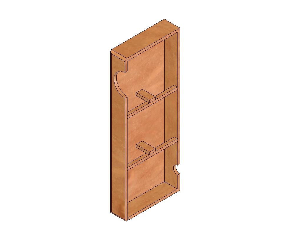

Кутиите показани на чертежа са класически ML TL.
Е, и с добавяне на вата до втората вътрешна преграда.
Заслужава си реализацията!
