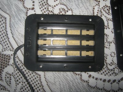

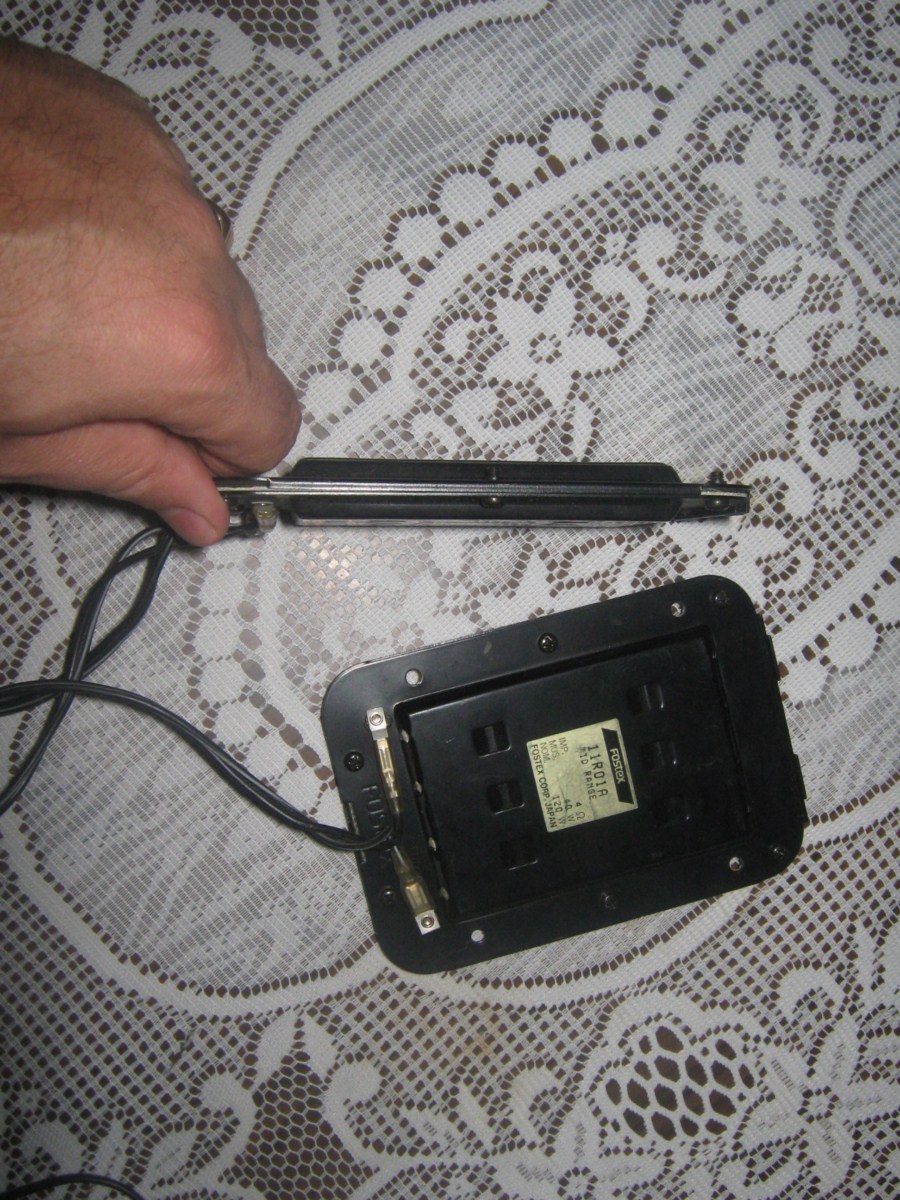

Здравейте.Попаднаха ми тези дни тези ''странни" говорители на Fostex.Общо взето не можах да намеря много информация в нета за този тип говорители.Интересувам се точно какъв тип са и какъв им е принципа на работа.И евентуално в какво ОТ може да се използват и с какъв филтър.Мисля си че при тази конструкция филтъра им ще е някакъв по различен.И защо не са така разпространени,явно имат някакви недостатъци.Общо взето всякаква информация по темата е добре дошла :)

Приличат на лентови ВЧ говорители. Като гледам са от златния период. Ако работят може да се окаже, че имаш доста сериозни драйвери ;)

Да работят .На тях пише че са средночестотни и като им пуснах сигнал наистина свирят като такива.От всичко което разгледах из нета наи ми приличат не тези "Magnetostatics" :roll: http://www.soundimage.dk/Different-col/Magneto.htm" onclick="window.open(this.href);return false;.

Да, говорителите са от тип "магнетостатик" - планарна мембрана с нанесена на нея звукова бобина и разпределен магнит. В отличие от класическите лентови говорители, тези нямат съгласуващ трансформатор.

Планарни ортодинамични драйвери са. Според мен могат да се пробват за DIY слушалки :D

Днес ми остана малко време да си поиграя с тези говорители.Отказах се да правя колони с тях защото чувствителността им е много ниска и нямам с какъв високочестотен да я комбинирам.Като казвам ниска наистина бях много учуден при мощността която им пускам колко слабо свирят.Може би за слушалките които каза Velinski може и да свършат работа но аз реално няма да ги използвам за нищо засега.
