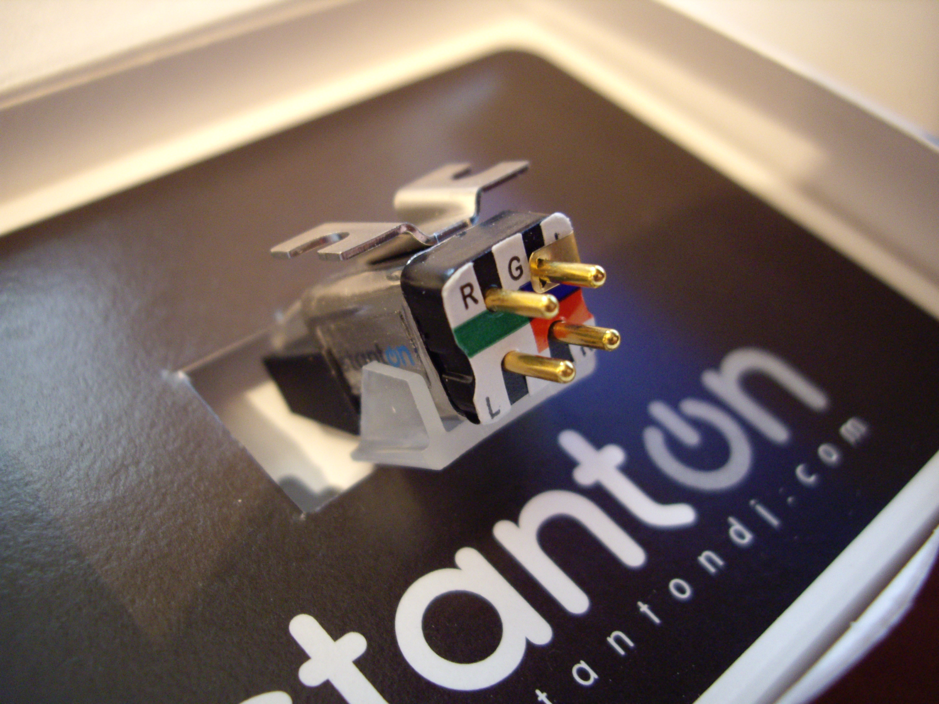

разтвор за почистване на дози + четка - 21лв
четка за почистване на плочи - 23лв
взех си доза за 50лв
разпоих платчицата , кабелчетата бяха дълги и направо запоих клемичките.разпробих и монтирах дозата.

от 1 час съм пак с грамофон .
дозата
перцата
намалих ги като дължина с клещите
тази платка я махнах.не виждам защо да удължавам кабели като тези са си достатъчно дълги,тънки като косъмчета са.

тази платка за снаждане на кабелите я махнах.кабелите са достатъчно дълги .
разпробих за дозата.

антискейтинга е ок .от където се вдига рамото,там слиза
сега проблема е тежеста
идва малко лека
с 2 стотинки отгоре е добре.
с буксата е тежко.
ще сложа шайби или ще измисля нещо.приемам и съвети ! дозите са си окомплектовани с 3 дължини винтчета.
дозодържач се отказах да взимам нов.
идва малко лека
с буксата е тежко.
