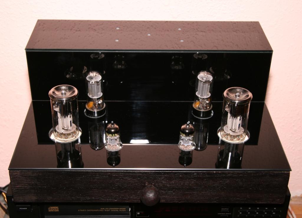

Първата ми лампова "мебел" с ГУ-50 вече почти с финиш

Поздравления за ламповата радост ! Само врътни трансформаторите .
Последно промяна от cecoEL34 на Чет Яну 28, 2010 3:16 am, променено общо 1 път.
Re: Първата ми лампова "мебел" с ГУ-50 без финиш
Ха, та изходните са в посоката си, но зах. не е.....

Ама объркахте човека, ще вземе сега да завърти и трите трафа..

Няма опасност от такова объркване - завъртях само голямата 1/3 от трите трафаIvelin Braikov написа:Ама объркахте човека, ще вземе сега да завърти и трите трафа..
Разпояване, демонтиране, игра със зегето, врът на минус 90 градуса и не остана време да презапоя и пусна. Това ще стане чак утре вечер за съжаление. След завъртането му като гледам ще трябва да местя кенотроните май, че идват много близо до трафа, по-точно до бъдещата му кутия. Пък и нова концепция за кутиите на трафовете ще се мисли и въобще ... пак играчка.

Защо просто не завъртя изходните трансформатори? По този начин ще е възможно да сложиш обща кутия, без да се доближаваш до кенотроните.

А аз не разбрах защо трябваше да ги върти изобщо
Ако чува и вижда шумов проблем на уред - да, иначе е абсолютно напразна занимавка
По-лесният вариант беше просто да ги екранира с медна или пермалоена лента както са си...
Екранирането е 1000 пъти по-сложно в този случай, отколкото една проста смяна на посоката !
Логически, всеки един може да си обясни застъпването на полетата в една и съща равнина на разпространение на магнитните полета .
Просто е , признавам и аз не знаех до преди 2 години теорията на разположението, при видовете магнитопроводи .

Momchil написа:Екранирането е 1000 пъти по-сложно в този случай, отколкото една проста смяна на посоката !
Благодаря на Симон и Митака !![]()
Поздрави: Момчил
Мислете, хора, не повтаряйте като папагали
Равнината е по посока на отворената бобина - в случая всички трафове излъчват почти вертикално под ъгъл 45-60 градуса и полетата им са почти успоредни и силно насочени, а магнитопроводите на една равнина спират в много голяма степен спорат разсеяните магнитни вълни. Опасният вариант би бил, ако всички трансформатори са изправени и "отворите" на бобините им са срещуположни едни на други.
Екранирането е много по-лесен вариант отколкото да се разбие готово направено шаси IMO.
Екранирането се прави с лента, минаваща над магнитопровода, че съм виждал и предобрани трансформатори с екранирана бобина вътре в магнитопровода... и оплакване за лош звук след това

Добре аз може да съм папагал ,но покажи на невежите един твой екраниран траф !

Малко развитие на проекта - ето снимки как изглежда в момента:
velinski е много прав екранирането - тази медна самозалепваща лента върши страхотна работа. След поставянето и и още малко заигравка с масите шум и брум са сведени до нула. А как си пасват с моднатия плеар, който се вижда на последната снимка...голям кеф за ухото.

За новобранец си направо ОКСлед поставянето и и още малко заигравка с масите шум и брум са сведени до нула.

Страхотно се е получило, гледам си заложил и на качествени конектори браво. Я сподели за плеъра модел, модове
