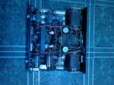

Ако намеря защо да не опитам...Като навивах изходния трансформатор,оставих от първичната изводи за EL34 и 6П3С.
Оказа се,че най-добър звук има с тези:
Готов без капаци стана това:
Него смятам да използвам за басов,долната гранична му е добра заради големите изходни,а за високочестотен канал ще направя SE пак със 6П3С-Е.
