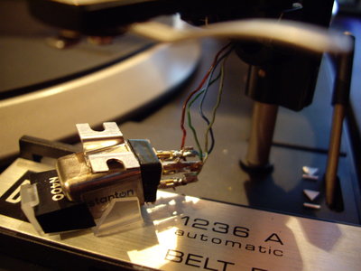

разтвор за почистване на дози + четка - 21лв
четка за почистване на плочи - 23лв
взех си доза за 50лв

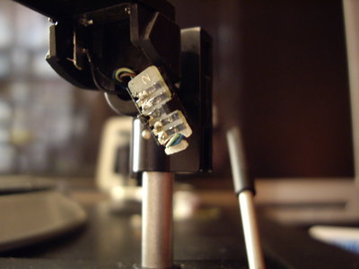

разпоих платчицата , кабелчетата бяха дълги и направо запоих клемичките.разпробих и монтирах дозата.

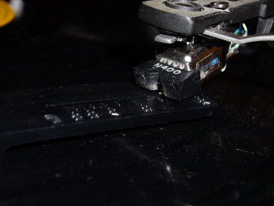

от 1 час съм пак с грамофон .
дозата
перцата
намалих ги като дължина с клещите
тази платка я махнах.не виждам защо да удължавам кабели като тези са си достатъчно дълги,тънки като косъмчета са.

тази платка за снаждане на кабелите я махнах.кабелите са достатъчно дълги .
разпробих за дозата.

антискейтинга е ок .от където се вдига рамото,там слиза
идва малко лека
с 2 стотинки отгоре е добре.
с буксата е тежко.
ще сложа шайби или ще измисля нещо.приемам и съвети ! дозите са си окомплектовани с 3 дължини винтчета.
дозодържач се отказах да взимам нов.
сега проблема е тежестаидва малко лека
с буксата е тежко.

Понеже ми е за първи път да ремонтирам грамофон , взех най-евтината доза.Не исках да експериментирам със скъпа.
Дават и 20-15 000 , затова ми се струва че малко високите ги няма.Поръчал съм ортофон ,ще видим и с нея.
Удоволствието от съживяването и ръчкането е голямо.Има още да се настройва .
Но ще го бъде .
Има и по хубави на тази фирма .Но май с Ортофон ще е по добре,
а и те излизат на една цена.Ама пусто нетърпение!

Re: Dual 1236 A - Въпроси
Oхоооооо
вече го слушам от вчера
успях да го наглася на 2.3 гр
