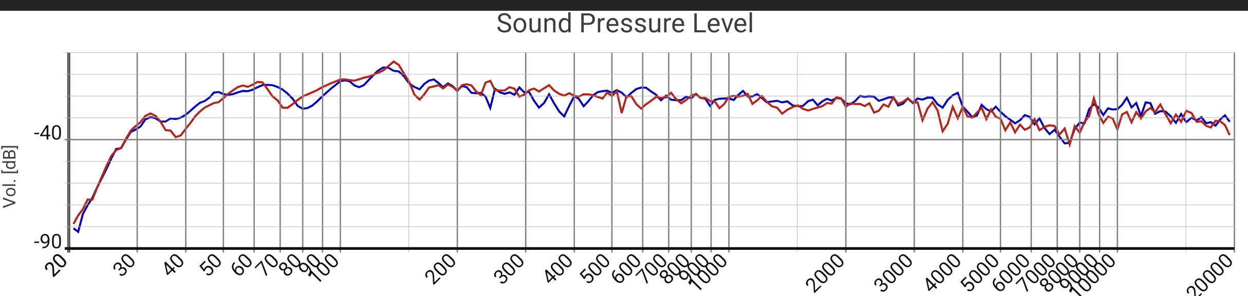

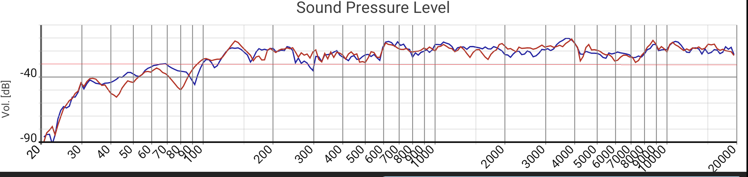

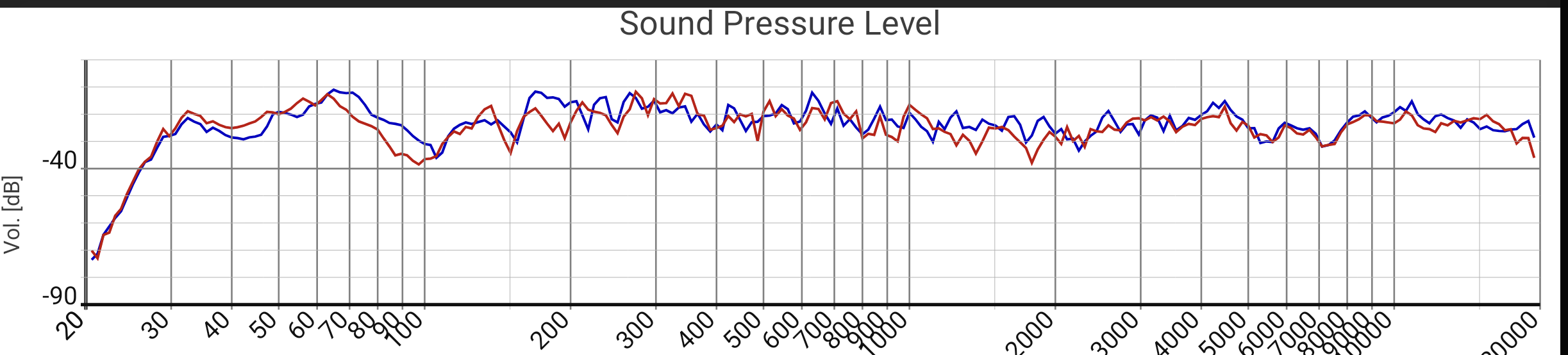

Ето и малко измервания...
Снимка:
1: без никакви корекции
2: след корекции с еквалйзера
3: понеже имаше пик на около 150 херца, се наложи да правя промени по еквалйзера, за да намаля силата на тези честоти
4: е от мястото, на което седя , когато слушам музика след всякакви видове корекции
Снимка:
