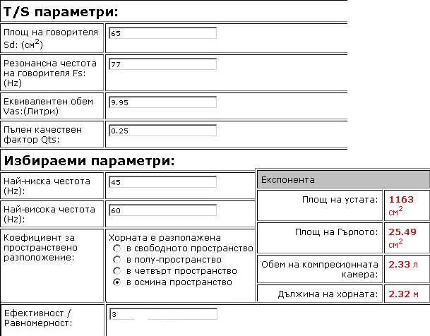

Виждам, че отдавна не е писано в темата, но да питам все пак.
Каква би трябвало да е горната честота до, която действа хорната?
Интересува ме горната граница на действие тъй като в друг проект за FE126e, по-точно The Frugel-Horn има добавен suprabaffle, който е ефективен до 250-300хз. И при двата проекта ширината е на практика еднаква, та би трябвало и хорната на Даниел да се възползва от по-голям бафъл.
Опитах се с калкулатора за хорни (за, който много благодаря) да нагодя най-горната и най-долната честота според дадените параметри на хорната, но ги получавам приблизително, при най-горна честота 60хз 8O . Това ми е някак странно....само до 60хз да действа :H . Увелича ли горната честота на хорната и обема на компресионната камера намаля.
Бафъл действащ до към 60хз ще е прекалено голям :?
А и се чудя има ли голям смисъл наистина от тоя бафъл....никога не съм сравнявал с/без. До колкото разбрах целта му е да компенсира спада в нивото, който се получава с понижаването на честотата и в идеалния случай точно до честотата до, която работи хорната .
ето един примерен към хорната на Даниел бафъл изплагиятстван от Frugel-Horn и надраскан от мен(затова може и за нищо да не става :oops: )- ширина:304мм
