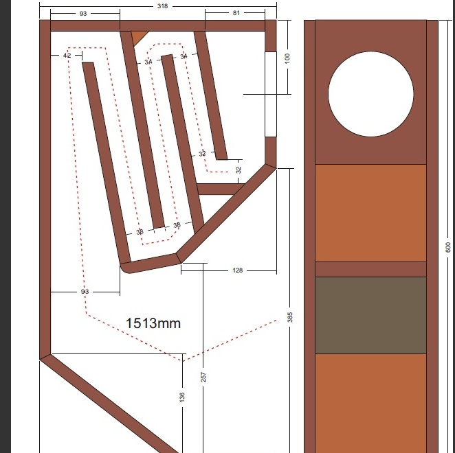

Цял ден режа дъски и пак съм до никаде. Чертежа ме спъна много, плоскостите ми са 16мм и се опитвам да спазя вскичко, но се затруднявам мн. 1мм от значение ли е ? ще кача и снимки ако някои даде малко акъл :wink:

По-важни са размерите по-близо до гърлото. Спази точно площта му.
1 мм не би трябвало да е проблем, особено към устата.

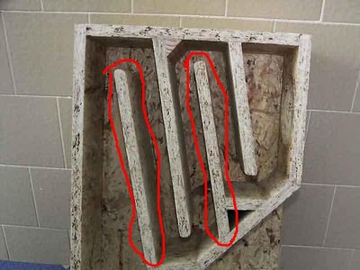

Тоз чертеж много ме тормози :cry: ! Оградените с червено прегради успоредни ли са ?
Струва ми се, че на чертежа липсват мн размери.

#24 Мнение от QQE03 »
Е как ще ги няма, има си ги, чертежа е толкова подробен!
Казвам го от личен опит, преди около година и аз изработих същите.

#25 Мнение от Borislav Stankov »
Не са успоредни - точно това е идеята. Ама ти прочете ли темите които ти пратих или айде юруш на маслините ?!?

#26 Мнение от House_Boy »
Прочетох ги. Но случая за които имаш предвид мисля ,че е за другите 2 прегради ако не са лъжа. Ще погледна

#27 Мнение от QQE03 »
Покажи на чертежа, който постнах по-горе, кой размер не ти е ясен :)

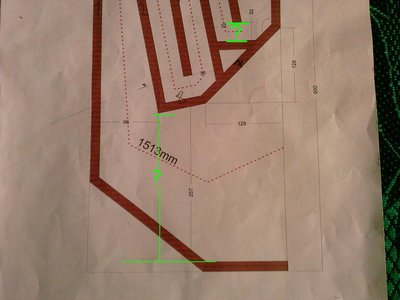

#28 Мнение от House_Boy »
Ако тези ги напасвате само според ъгъла на летвата мисля че точността отива на кино. За това мисля че трябва да ги има тези размери, ако нешо не пасва да разбереш кое. ;) Има и други такива размери но мисля че те не са от такова значение.
А чертежа ,които ми предостави е малко по подробен ,от този които ми дадоха.
Ограденото парче по какъв размер застава на мястото си?

#29 Мнение от House_Boy »
QQE03 написа:Е как ще ги няма, има си ги, чертежа е толкова подробен!
Може ли снимка на целия чертеж, долния краи е малко изяден
