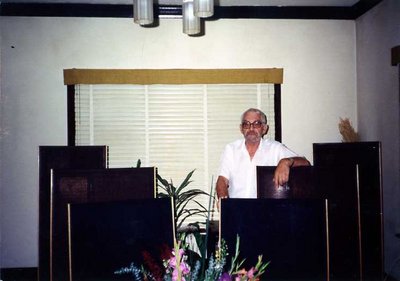

Все още чакам помощ...
В Щатите чичо Пепо направи цяла линия от електростатични колони.
Ето последната снимка,която ми изпрати Пепо Кънчев от Сакраменто
