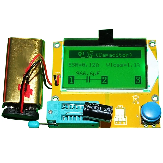

Заглеждал съм ги тия играчки преди повече от година но ми се сториха малко странни да им имам доверие на показанията. Прекалено много китайска функционалност за пет копейки. Някак си не се връзва. Всъщност почти нищо не струват и поне от любопитство ще поръчам. Все някакви еталони за сравнение ще намеря. Ако има големи разминавания ще търся нещо до около 50 евра а ако си струва и до 100.
Благодаря за предложението. Ако имаш подобна джаджа ще се радва на някакво мнение.
Re: Профилактика на интегрален усилвател.
Това си е проект с отворен код, който китайците го използват и го продават. Може да го намериш в Интернет, ако ти се занимава.
Би трябвало да е с достатъчна за случая точност.

Stefan Stefanov написа:Това си е проект с отворен код, който китайците го използват и го продават. Може да го намериш в Интернет, ако ти се занимава.
Отделих прекалено много време да проуча модели и версии които се предлагат на пазара.
В общи линии съществени разлики в точността на отчитане при моделите няма независимо от ядрото и какъв кварц са сложили.
Капацитета се измерва с точност от 50% до 15% като от малки към големи стойности точността се подобрява.
При ESR пак има подобна тенденция за подобрение от ниски към високи стойности ама тук за проценти не може да се говори. ESR на 2.2 микрофарада е 5 пъти занижен от реалното , това са 500%.
Индуктивностите 25% до 10% с нарастване на стойността.
Коефициент на усилване при транзисторите плава с над 20% , а съставните нито може да ги определи нито да ги измери.
Моля поста да не се разбира като плюене по продукта. Продукта е интересен и забавен и никой не се опитва да излъже някой и да му се приберат паричките. Проверих над 50 продавача и никъде в описанието не е упоменат някакъв клас на точност или да се претендира за такава. Така че каквото е описано това се продава.
Най-евтиния използваем китайски LCR meter който открих е UNI-T UT612 за 120евра.
Ще търся по-евтини варианти или нещо втора употреба марково но има риск зареден кондензатор да е опаткал апарата , а не знам как да поискам гаранция.
