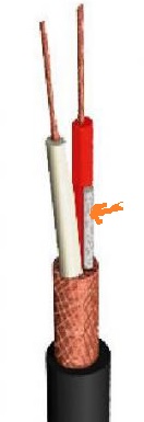

Имам обаче следният въпрос:
Какво да правя с допълнителното проводниче за заземяване, което съм показал с оранжева стрелка?
- да го вържа заедно с оплетката
- да го игнорирам
- да го вържа паралелно с кабела между двата корпуса, както е показал г-н Суванджиев
Извинявам се, ако питам очевидно тъпи неща, или ползвам неправилни термини, но сега нагазвам в материята.

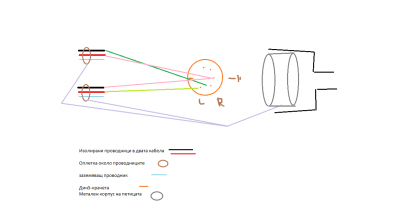

Ето така си го представям откъм петицата:

Използвал си много гаден кабел, който няма истински екран. С хубав кабел ще можеш и на по-голяма дължина, но на колко - ще установиш с конкретния кабел.

А схемата дали е ОК? Защото гледах и по-прости начини - запояване на +овете от двата кабела на L и R крачетата и усукване и запояване на всичко останало върху крачето за масата. И дублиране на кабела с един проводник между корпусите за заземяване.

Смених концепцията. Престраших се да отворя грамофона и видях, че фабричният интерконект е свързан с кабелни обувки и не се налага запояване за кабелите от дозата. Затова реших да сменя изцяло кабела с чинчове от Шулц. Направих кабела по схемата по-горе, минус проводниците на двата канала в третата кабелна обувка, а ширмовките - замасени за шасите. Върху двата кабела сложих термошлаух. Тук май сбърках, защото се получи нещо дебело и къдраво като маркуч за пералня или като силов кабел на уличен трафопост: Бая зор докато фиксирам кабела за шасито, направих му нова, по-широка скоба.
Общата дължина на кабела е 1,5м. Бих се радвал да е по-къс, но над усилвателя се намира телевизора (такава ми е масичката), а грамофонът е в страни на отделна маса и кабелът минава през няколко отвора в мебелите.
Резултатът - много по-добър звук, без никакъв брум, освен лек шум при максимално усилен сигнал. Доволен съм. Има един слаб шум от ротация на мотора. Предполагам, че дебелият кабел опира в стената на кутията и предава вибрация между нея и шасито, което иначе е на два силиконови дъмпера. Като се поразсвири ще го отворя отново и ще се опитам да го огъна с някаква скоба, така че да не опира. Шумът се чува само при работа на грамофона и изчезва при вдигане на иглата.
