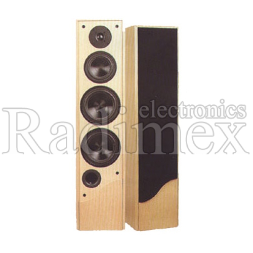

Бихте ли дали съвет, кое да предпочета?
1. Техническа характеристика
Честотна лента 40 - 20kHz
Чувствителност 89+/-3dB
Мощност 75W
Импеданс 8Ω
Материал HDF
Говорители
2x6.5" - Нискочестотен
5" - Средночестотен
3/4" - Високочестотен
Размери (В x Ш x Д)mm 950 х 220 х 285 mm
Тегло 12.0кг

Първото предложение не е сериозно, но не очаквах да видя такъв вид колона :)

Първите съм ги слушал, абсолютно за нищо не стават. Вторите не съм ги чувал, но не вярвам да са нещо особенно.

Моделите, които си харесал, са точно сандъци с пъхнати в тях говорители. Наистина - не са ръчно производство, а сякаш са правени с краката.
С твоя бюджет можеш да се включиш единствено втора ръка за entry-level прилични букшелфи - B&W DM-601, Acoustic Energy AE100, 101, Dali Zenzor 1, Epos M12...
