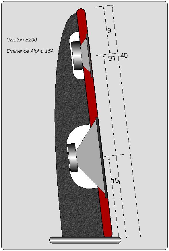

Здравейте, тъй като не съм имал възможността да ги чуя в какъвто и да е проект, реших да ви питам вас.
Заслужава ли си този говорител при цена от 275 лева/бр ? И съответно как е най-добре да го реализирам..... Хорн, ОБ, ТЛ ? Имах идея за ОБ каквото беше направил Гого преди време 1fullrange(Б200 в този/моя случаи) и 15" нискочестотен който още не съм избрал.... или нещо друго. Проблема обаче при ОБ -то е с акустиката (по-принцип е този проблем, но с ОБ... знаем)
Идеята ми като цяло е това......

Ако аз сега купувам fullrange около тези пари, аз бих си купил Mark Audio Alpair 12.
Успех с проекта.

Моето мнение е да чуеш B200,също така как звучи и ОБ,най-хубаво е да се свържиш с Гого и ако има възможност да погустуваш на човека на когото ги е продал и сам да си направиш извод дали си заслужава,акустиката на помещението е безкомпромисен момент с каквито и ОТ да си.

Твърдо не си заслужава 275 лв./бр. По въпроса в какъв проект - скъп (по-важно), добре свирещ високоговоротел - в рупорна конструкция.Proximity написа:Здравейте, тъй като не съм имал възможността да ги чуя в какъвто и да е проект, реших да ви питам вас.

...и оборудван с преден рупорKiril Kirilov написа:[(по-важно), добре свирещ високоговоротел - в рупорна конструкция.

Напълно подкрепям горното.Kiril Kirilov написа:Твърдо не си заслужава 275 лв./бр. По въпроса в какъв проект - скъп (по-важно), добре свирещ високоговоротел - в рупорна конструкция.
По принцип OB е претенциозна конструкция и предполага сериозни драйвери в най-високия ценови клас (Supravox, PHY), както и достатъчно голямо помещение, за да може да побере големите габарити на екраните и да се спази нужното оптимално отстояние от стените. Всеки компромис с горното ще доведе до посредствен резултат - нещо често срещано в повечето DIY конструкции.

В200 и на мен не ми допада, прекомерно е насочен, не ме впечатли с нещо кой знае какво, претендиращо за тази цена.
