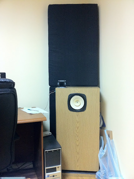

PC -> Mission DAC5 -> BER 6с19п -> Fostex 207e @Demetri ML-Voigt (снимка)

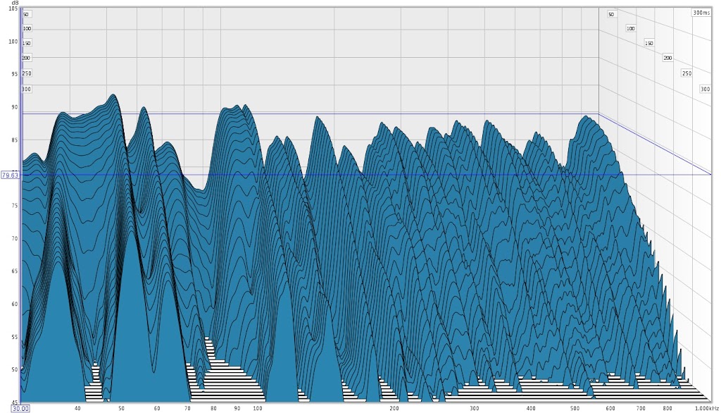

А резултатите от измерването - жалка картинка.
За проба вкарах 5 панела 100х60х10см, от Rockwool AIRROCK HD (70кг/м3). Подобрението на графика не е много голямо, но на слух е 8O особено след като ги махнеш - става ти тъжно колко по-зле е.

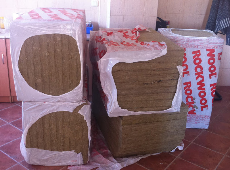

Ето как изглеждат 5 пакета вата. Аз взех 6 :roll: = 36 квадрата. За транспорта използвах 2 комбита, като за да се събере всичко трябваше двата пакета да се отворят :evil: Все пак успяхме :lol:
Ватата купих от Поларис, на цена 7лв/м2 (Rockwool AIRROCK HD (бг инфо), 70kg/m3, 5cm)
Трябва да се ушият калъфки, така че да станат 20 панела, подобни на тези. Сега с тази вата в стаята, ще има какво да ми напомня за тази задача. :mrgreen:

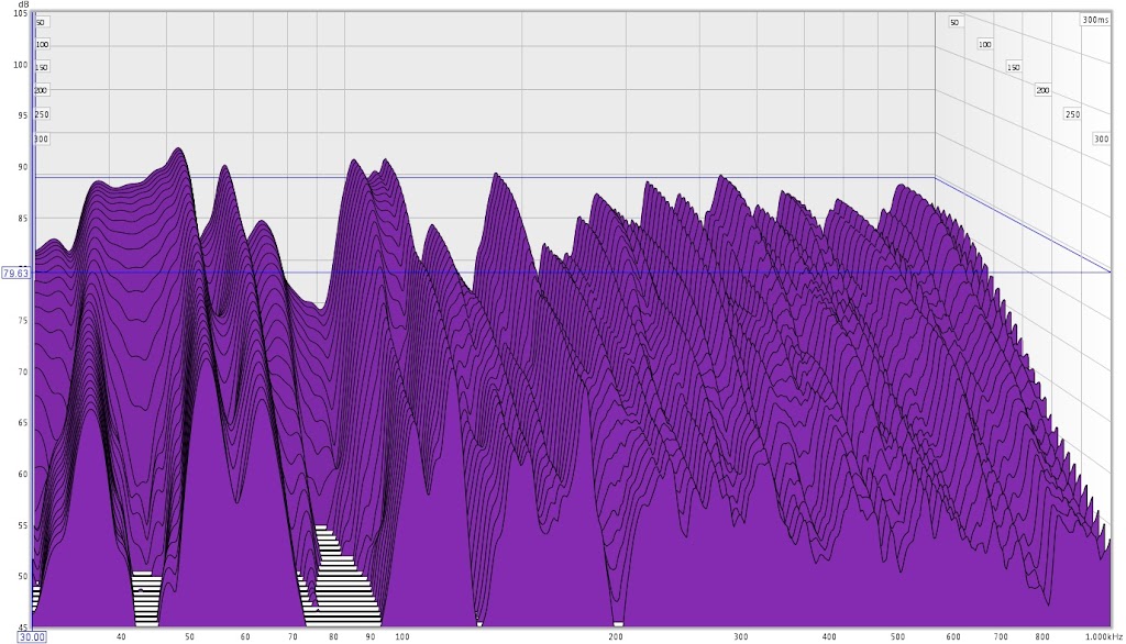

Ето как изглежда една малка стая с някой друг лист вата :lol: (40 листа 100х60х5см)
Аз съм тъп и нищо не разбирам, но резултатите ми харесват и на картинка, и на звук. Подобрението е ушевадно и в целия звуков диапазон.
