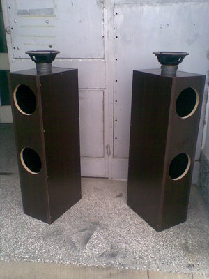

Това е което е до момента - чакат за изработка на филтри, но не ми остава време

Здравейте. Разглеждам от доста време този форум и се възхищавам на всичко което видждам тук. От малък се занимавам с музики но след това което виждам тук разбирам че съм на светлинни години разстояние от истината
и това за което предстои да попитам май ще е последният ми проект от "каменната ера". Та искам да ви попитам за тези високоговорители ONKYO - W20170A http://megavoice.bg//?page_id=15&record_id=51" onclick="window.open(this.href);return false; просто искам да си кажете мнението за него ако някой се е занимавал с такива. Тук е мястото да кажа че съм с голяма грешка, за което се извинявам - понеже питам прекалено късно, защото вече съм започнал проект с него ,но още не е завършен. Използвам по 2 броя такива на ОТ + http://megavoice.bg//?page_id=15&record_id=44" onclick="window.open(this.href);return false; за среда + http://megavoice.bg//?page_id=15&record_id=665" onclick="window.open(this.href);return false; за ВЧ в обем 69 литра на 35 Hz порт. Но както и да е просто искам да си кажете мнението за високоговоритела. След всичко което видях тук ми се иска да хвъря всички тези боклуци........ До сега единствената по сложна конструкция която съм правил е кутията ми за домашния ми суб - ТЛ - а баса е Alpine type R 12.

Що да са боклуци?
На фона разните му там пародии на говорители дето са задръстили пазари и магазини със съмнителна репутация-тези са направо цвете
.И какво толкова се оправдаваш -това си могъл то ва си и сторил, други и толкова не могат.А с какъв филтър работят в момента?

Аз имам в пред вид че в сравнение с тези проекти които виждам тук са нищо
, иначе много добре знам че са много по добри от останалите китайски говорители
. А иначе филтърът не съм го смятал още ( все още не съм ги чувал) , защото ги правя през свободното ми време в сервизът, а сега през лятото има много телевизори за ремонт и........

Говорителите не са най-голямата инвестиция в един проект, колкото и скъпи да са, а тези не са такива
Ако имаш достатъчно енергия и ентусиазъм, след като имаш 8 инчови говорители, опитай да построиш хорни с тях .
Или използвай рупорния калкулатор в началото на сайта или някой друг, който намериш за подходящ.
След това сравни как свирят - в нискочестотната област разбира се 2-та проекта, за да разбереш за какво става дума
Тогава лесно ще вземеш решение да си направиш нови озвучителни тела.
А експерименталното тяло можеш да използваш за суб или да пробваш различни 8 инчови говорители в него

Преди да се занимаваш в филтрите може да потърсиш други истински говорители с такъв размер, които да свирят добре в този обем. Или пък да направиш тези колони с тези .... Така може сравнително лесно да завършиш сегашните колони и ако бюджета ти позволява, да захванеш по-сериозен проект. Препоръчвам ти да повториш нещо доказано.
Успех.

Благодаря за отговорите
. Значи като цяло не са кой знае какво тези високоговорители. Просто исках да разбера дали някой от вас се е занимавал с такива, защото по принцип те се водят като spare ВГ, а гледам че някои модели на ONKYO са доста интересни - като да речем тези - http://audio-database.com/ONKYO/speaker ... iii-e.html" onclick="window.open(this.href);return false;
