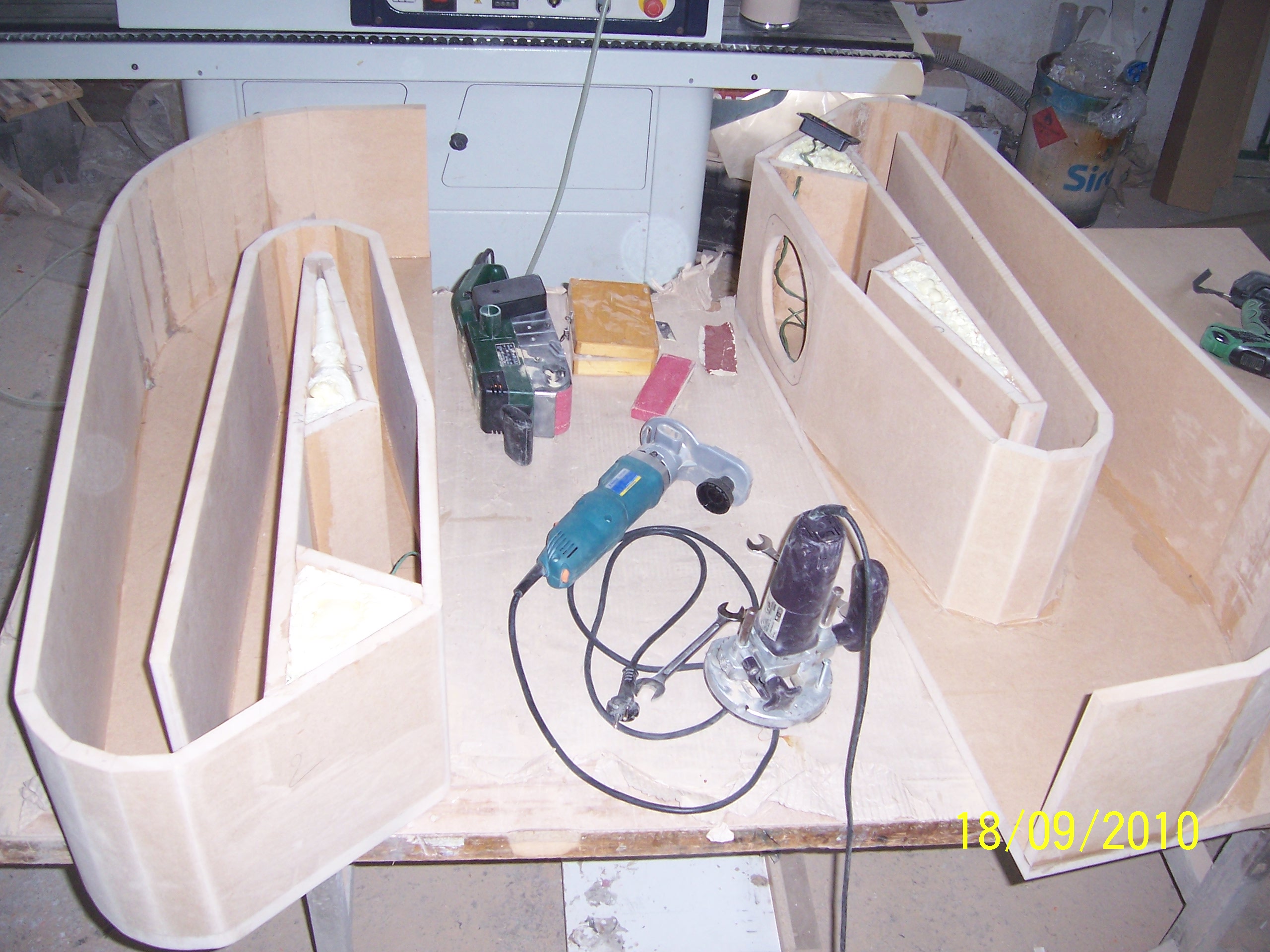

Ще приема съвета на Владо/много добре са направени а и с етерите..../ и ще поработя повечко отвътре и отвън/не че щях да оставя така нещата/днес,и затварям,което ме подсеща да попитам как и с какво се донастройват камерите?

В случая камерите могат да се донастройват единствено с намаляване на обема /с обикновено залълване с плътен материал/, но проекта си е точно за този драйвер и това едва ли ще се наложи. Другото е да се обират разни неприятни пикове с демпващ материал /вид и количество- на слух/.

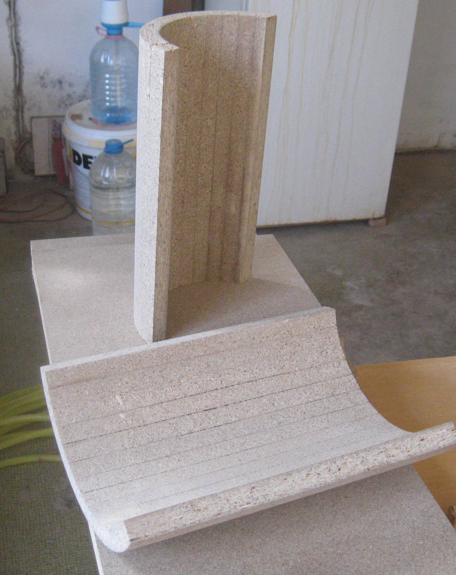

А на групата от Русе-браво! Много чиста работа и добри предпоставки за качествен финиш!
П.С. Точно така се прави- видимата част на тръбата се сглобява отделно от страниците, което позволява предварително чисто фурнироване или квото там е намислил човек на вътрешната част

Изглеждат много добре на този етап.По какъв начин са направени закръгленията?

Ще си позволя един съвет: изрежи точни ивици от гол фазер, или 4 мм HDF и ги залепи върху лепилна паста по конкавната дъга на устата и бояджията ще те заобича
Явно старанието почва да се отблагодарява!

Под ръка ми е 3мм гол МДФ,ще свърши работа,ето за това са форумите,благодаря ти!
