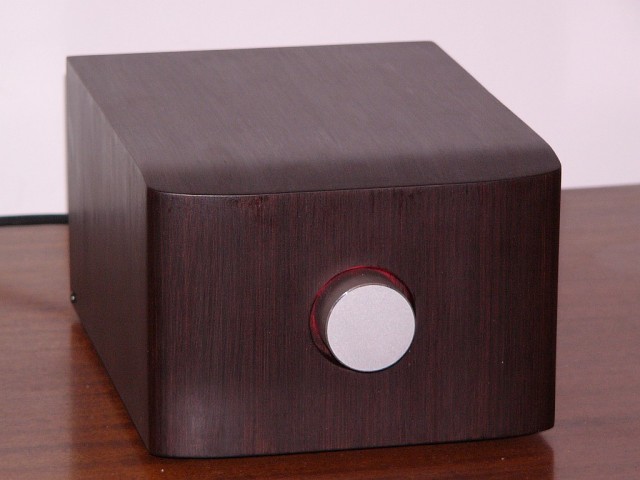

Daniel Petrov
Мнения: 2347
Регистриран на: Съб Сеп 11, 2004 12:00 am
#130 Мнение от Daniel Petrov »
лакирани, със свалени говорители и терминали, кофти снимка от сори-ериксон:
П.П. вата немат, така най добре свирят :)

#131 Мнение от K.Konstantinov »
Снимката не знам дали е от сори ериксон.Ама си личи, че гладко ръбче си избарал на хорничката...

Много добър финиш. Може ли да споделиш малко опит - със светъл фурнир и после байцвани ли са или това е оригиналният цвят на фурнира? :roll:

Красива и чиста работа ! И с тоя пръстен съвсем фабрични изглеждат !!! :smt023

#135 Мнение от Daniel Petrov »
Фурнира е венге :)
Без байц, само на лак :)
