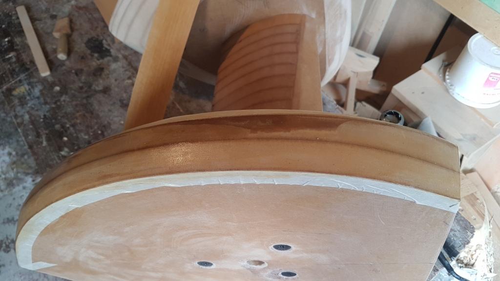

Следващ етап от обработката- фурнироване ;
на първата снимка се вижда многослойния детайл/ оцветил съм го нарочно / , дори многократно старателно обработван с "N" броя слоеве лак, ако не се обработи допълнително, след няколко сезона ще можете спокойно да ги "срещнете" отново- слой по слой. Обработката ; Моята техника на залепване на фурнира, чрез полихлоропреново лепило не е подходяща за оптимисти с малък опит, ако някой все пак реши да използва това лепило, съветвам го да започне с евтин фурнир , малки площи и задължително плоски детайли. В много по- късен етап, опитайте да огънете фурнира върху малки заоблени детайли/ не винаги мокренето на фурнира помага/ -перваз за врата, например. Следва да се овладее правилното събиране на фурнира, съединяването на отделните ламели и ...са необходими желание , търпение ,опит в огромни количества/ тук със сигурност риболовците имат предимство/- факт!
Ще покажа, фурнироване на сложен детайл/ старанието ми е минимално, целта не е визия/, задължително той се "отсича" с хартиено тиксо, защото всяко нанасяне на лепилото извън зоната на фурнирния ламел, създава големи проблеми; Имам още няколко неща, но имам и ограничение.
