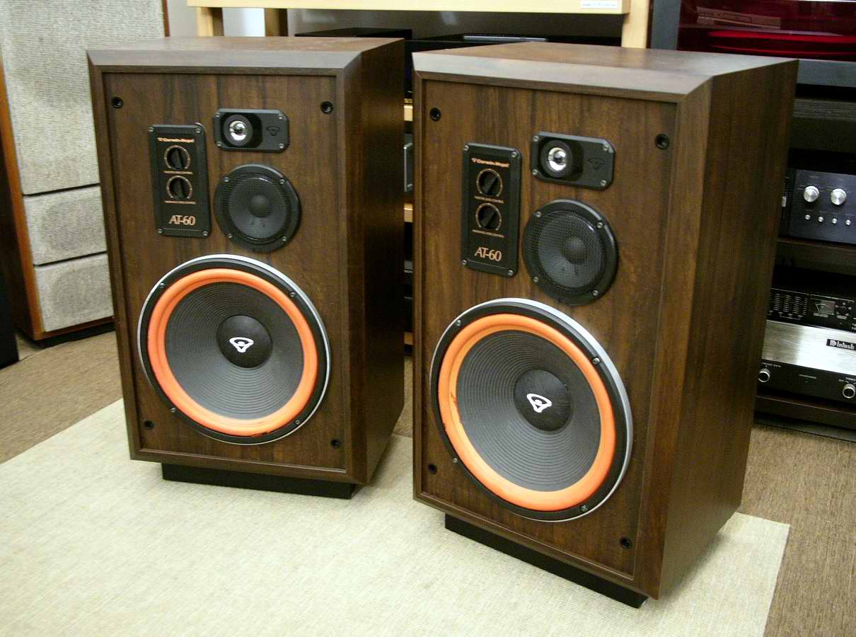

Ето и други които се продават. Някой знае ли кои са по-добрият избор?

На Джамо Концерт линията няма нищо общо със звученето на Сървин Вега.kratunko написа:Или Jamo Concert 7 ?
Джамото са мислени за симфонична,акустичен джаз и все от сорта музика.
Вегите са типични колони, подходящи за рок, рап, метъл и т.н.
За качество на звука тази серия на Джамо ще съсипе болшинството Веги, много по-изчистено звучи.
Но, доколкото разбрах ти търсиш друго звучене, не са ти приоритет цигулки и подобни.
Вегите са с подчертан басов тембър, звучащи подобно на профи колоните, изключително мощни са тези с 12 и 15 инчовите баси.
Имат характерен лек пик в така наречения пънч обхват, около 60 перца, което ги прави да звучат ударно и ритмично.
Достигат с лекота много ниски честоти, баса им е изключително дълбок, но и малко бавен, да го наречем дискотечен.
За средните и високите честоти са си слаба ракия.
Качества от тях не търси, особено от по-късните китайски сглобки, като на втората картинка.
Имай в предвид и друго - тези колони си изискват доста сериозен усилвател да ги движи, ако искаш да им чуеш реалния звук.
Много хора ги мъчат с маломощни усилватели, вкарват ги в клип режим и гърмят пищялки, после обвиняват колоните, че били слаби.
А Вегите са всичко друго, освен слаби.
Та, с две думи за звука, който търсиш се насочи към Веги, но е желателно да са от по-старите модели, като на последната картинка.
С 15 инчов бас говорител и им прегледай червените гънки дали са наред, че стареят и ги заменят с китайски некачествени имитации.
Наблегнах вече на усилвателя, ако си с по-слаб и некачествен не усилвай много над средата.
И последно - желателно е преди да купуваш, да си вземеш усилвателя с теб на прослушването, да чуеш реално какво качество ще получиш и в къщи, поне приблизителна представа да добиеш.
