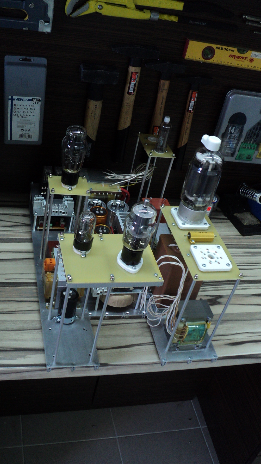

Малко временце и за хобито .
Строежа бавно продължава .

Re: Проект Г813/ГМ70/ГУ13/ГК71 ....
Доста футуристично се е получило! Очаквам да мерна Тесла в някой кадър
Това крайния му вид ли е или експериментираш? Доста хора не одобряват сякаш ползването на платки в лампова техника, но пък съм срешал изделия от висок клас (май
) със такъв вид монтаж на лампи. По-удобно ли е така?
Както и преди споделих това са отделни модули , все още нямаме основно шаси !
Платките , не са платки , а чист стъклотекстолит 2 мм , който лично аз предпочитам поради ред причини .
Външния види и изобщо замисъла на моно блоковете , за момента е само в главата ми .
Няма какво да се експериментира , аз знам какво целя след завършека ще надграждам и променям по електрониката .
Очератава се много пригледен усилвател.
Страхотен... Получава се нещо наистина добре обмислено, което резонно ще засвири както се очаква.
Отоплението как го мислиш?
Ако става въпрос за крайните лампи . На снимката в дясно се вижда замисъла .
Поради различните напрежения на отопление при различните лампи имаме избиране на две основни напрежения посредством 4-рен ключ , който при превключване задава и осигурява необходимото напрежение и ток , освен това избира точно цокъла и съответната лампа която трябва да сработи . Грешки са изключени , лампите са скъпи и ценни .
Първообраза на превключването бе посредством реле , но варианта отпадна поради големия пусков ток и нежелани усложнения по схемата . Може да се направи с два или повече отделни трансформатора , но се утежнява още конструкцията .
За другите лампи си има отделен трансформатор само за отопления , за диодите 6Д22С отоплението е на трансформатора за високото напрежение в ляво на снимката . А там колко варианта има за свързване , не е истина .
