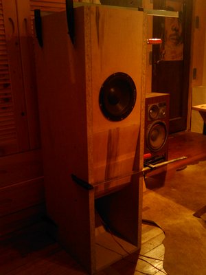

Това ме смъдна,като го прочетох...Както и да е,едната вече е готова(без залепена страница и пясък) и макар и с някакъв много китайски говорител(защото нямам още фостекси) ефекта е - 8O

Аз за съжаление още не съм завършил мойте даласки :( Дадох един заем преди време и очаквам съвсем скоро да ми го върнат и да взема драйвери най-накрая.А през това време изрязах горния мъртъв обем и на външен вид не е зле :) Малко по-нататък ще направя снимки.

В Събота купих от Mo два FE206E и ги слогих днес в хорните,които още са без пясък и вата ии...уау,голям кеф.Има сцена,много добра отчетливост между инструментите и вокала,бас касата вече звучи като такава...Нямам търпение да ги довърша,да им взема един малко по-добър кабел,USB DAC и да ги чуя отново.Малко по-нататък ще направя снимки.
