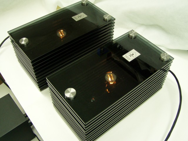

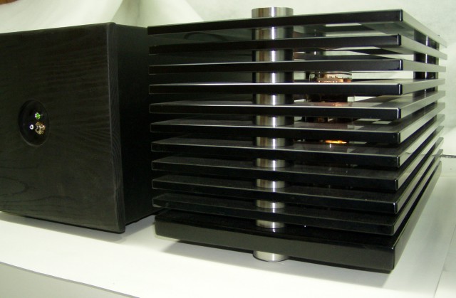

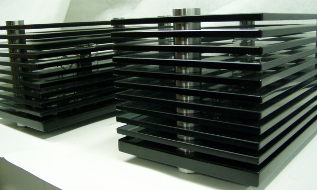

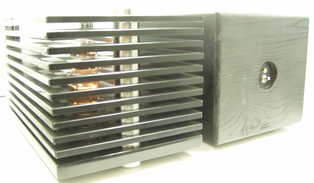

Този последният лампов усилвател много ми допадна като дизайн и се осмелявам да попитам, това стъкло ли е или плексиглас? Може би въпросът ми е глупав, защото стъклото си няма проблем с топлината за разлика от плексигласа, но поради факта, че от скоро имам достъп до огромно количество плексиглас от една фабрика си играя с мисълта за един лампов в които да се внедри такъв материал. Възможно ли е изобщо, да речем ако лампите са изолирани в метални цилиндри или нещо подобно?
Alexander Gekov
Мнения: 333
Регистриран на: Пон Окт 30, 2006 1:00 am
Re: DIY БГ лампови усилватели
#3 Мнение от Alexander Gekov »
10 мм стъкло. Проектът е на Аспарух Желязков.

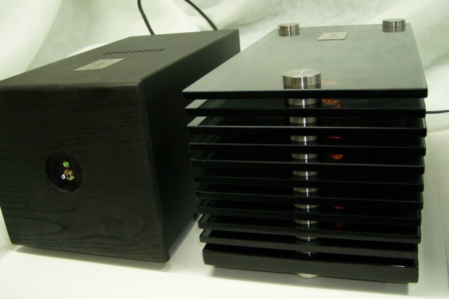

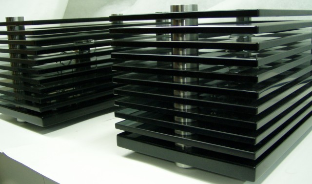

zwukk, аз имам много подобен усилвател на този със стъклата.
Ще ти обясня защо трябва да са стъкла, а не плексиглас.
Тези стъпала са на ГМ70 платформа, съответно става доволна температура на горното стъкло, при мене поне 40градуса.
С Аспарух си стиснахме ръцете на 20 вата на канал, можехме да достигнеме много повече, но стъклото отгоре над крайната лампа щеше да се превърне в керамичен котлон, пипаш случайно и припадаш. :lol:
Представи си, ако сложиш плексиглас. Най малкото ще се матира на първия час, а може и да се разтопи.
Ако ползнаш технологията с по-малки и негреещи лампи би трябвало да се получи, но плексигласа се матира, драска, подава и се огъва. Няма да ти е стабилна конструкцията като цяло, а тя при мен тежи близо 40 кг. всяко блокче.

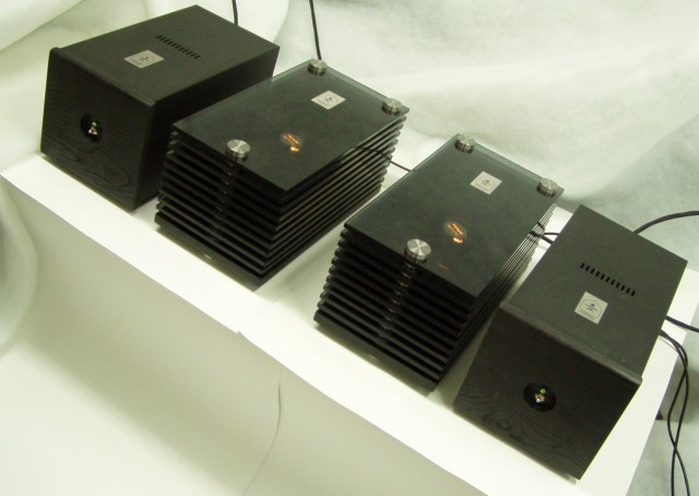

...ама само с едно не става - барем 4 ти трябват (2 за стерео и 2 захранвания).
Как се пренася това, ако се наложи, по-добре е и да не знаеш... :)

А захранващите блокчета дали са му леки, доста ме съмнява. :)
