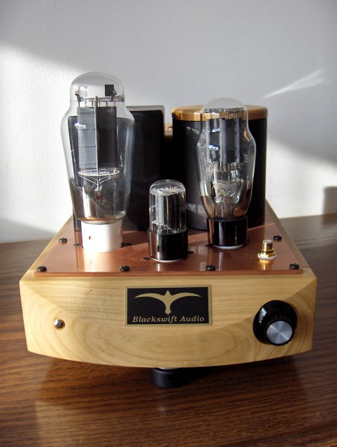

След толкова години и аз реших да си изработя лого. Накрая го направих. Blackswift Audio.
Усилвателят, който стартира с него има претенции за истински Hi-End. В дизайна и конструкцията му са направени много малко компромиси по отношение на качество и цена на компонентите.
Крайната лампа, както се вижда, е 300B, отоплявана с променлив ток, с катоден биас и катоден кондензатор Black Gate. Входната лампа/драйвер е General Electrics 6SN7 GTE. Драйверът е байпаснат с Solen PPE, а входната - с нищо (заплануваният Elna Serafine беше махнат в последствие при прослушванията). Изходният трансформатор е Hashimoto 20-3.5U, в 3500/8 Ohm свързване. В името на добрия звук жертвах един ват, защото разликата с аноден товар 2К5 беше чувствително в полза на по-високия. Това, разбира се, не е учудващо.
Единственият кондензатор по пътя на сигнала е Jensen Paper/Oil/Cooper Foil.
Захранването е изпълнено с кенотрона 5Ц4С с pi-filter, като дроселът е секциониран, а кондензаторите са JJ TC. Силовият трансформатор е тороидален, а окабеляването е монокристална OFC на Neotech. Терминалите и куплунгите са на същата фирма. Шасито е от масивна медна плоча, лакирана прахово. Кутията е от череша-албинос (намирането на материала ми отне два месеца), излязла под майсторските ръце на Владо DGD.
Разбира се, в ансамбъла влиза и подходящ входен селектори и 25 позиционен входен атенюатор.
Колкото и да не са показателни, все пак е редно да се дадат и някакви параметри.
Максималната мощност е 7,5W с нелинейни изкривявания 4,5/0,5% съответно за втория и трети хармоник. Честотната лента при максимална мощност е 20Hz-38kHz @-0.5 dB. Отношението сигнал/шум е по-добро от 86dB, не особено впечатляваща стойност, но е достатъчно, за да не се долавя никакъв брум при тонколони със 100dB/W/m.
Лично аз, ако трябва да дам определение за звука, то ще е "директен".
Подчертани детайли в цялата звукова област, реализъм и дълбочина на звуковата картина. За финал - приятната светлина на триодите в тъмнината...

Браво ! Добър дизайнерски подход и разбира се перфектно изпълнение !
Още веднъж поздравления за отличната изработа и да си го слушаш с кеф (това е гарантирано) :wink:
(Кирил): 300В са производство на JJ Словакия :-)
Едит: не обърнах внимание на керамичният цокъл ;-)
