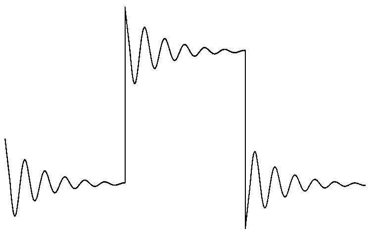

Извинявам се за невежеството, но не ми е ясно какво е това раззвъняване
Как изглежда на осцилоскоп?

Това са колебанията, породени от резонанси. Например:
