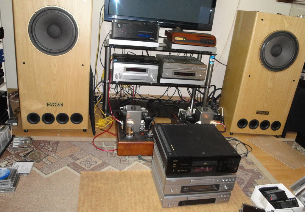

Вече съм готов и с колоните,остава малко да се поразсвирят.

Системата вече е финализирана и разсвирена,след 200 часа дигитален саунд!
Вече е в действие и аналоговата част.Най после мога да си чуя и любимите плочи!
