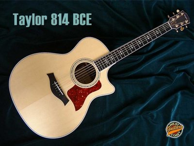

Това са снимки от миналата година,сега всичко си му е на място(и предпазителя).Трябва да го снимам тези дни.Дори няколко пъти го ползвахме с приятелите ми,а даже имаше честта да озвучи ето тази красавица:
