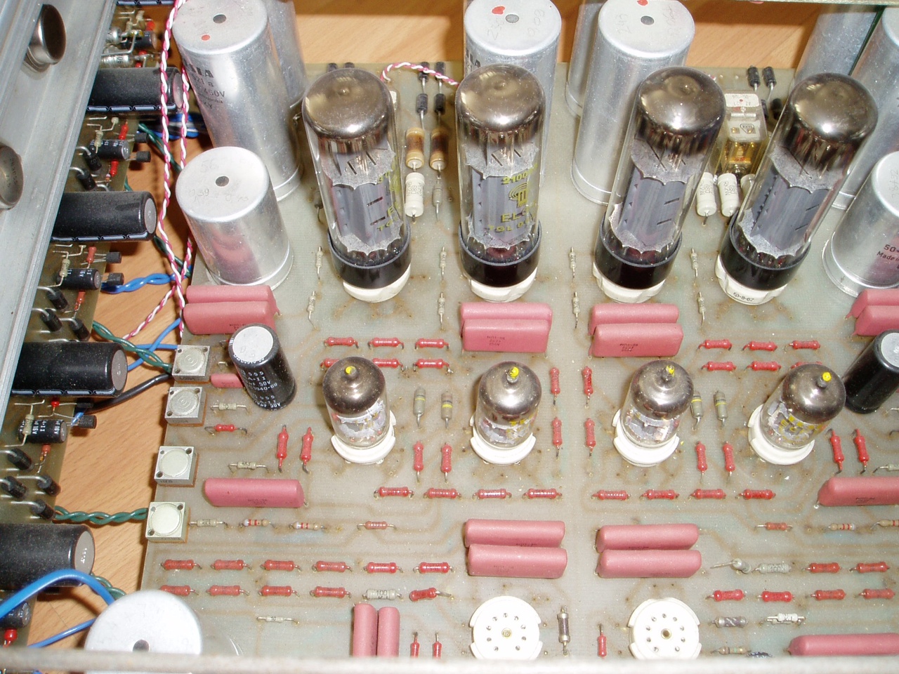

Здравейте,
Ето моят усилвател с EL34.
Стъпалата са паралелен Push-Pull, като пентодите са в режим B. Мощност на стъпало 40 W.
Изходните трансформатори са секционирани доста - макарите са от две части, като всяка част е секционирана с малки секции, всяка навита в обратна посока на предишната.
Схемата е начертана на ръка с всички подробности.
Ако има други въпроси, ще отговоря с удоволствие.

Много мислен и пипнат монтаж, но с ужасна елементна база
Поздравления за ентусиазЪма

Виждам страшно много излишни (буквално) части по схемата, удвоени последователни резистори и кондензатори (смърт за добрия звук) и разни странни компенсиращи RC-вериги и съмнителни обратни връзки.
Отстраняването им ще подобри звука с пъти според мен
Като начало нямаш никаква нужда от входен прехвърлящ капацитет на решетката на входната лампа, че с него стават 3 сигнални (х2), без да броя обратните връзки.
Също последователното удвояване на всички резистори и кондензатори ми се струва абсолютно безсмислено... Каква е била идеята? Точна стойност? Удвояване на номиналното напрежение?
Гледал ли си стъпалото на осцилоскоп? Щото имам леки подозрения, че ще има проблем със синусоидата на изхода...

Re: Усилвател с EL34
Да, удвоените елементи са заради мощност, напрежение или липса на точни стойности. Все пак съм го правил през 1990 г., когато беше доста трудно с елементите.
Мога да кажа, че свири превъзходно, дори и с тези елементи. Честотната характеристика на -3 dB стига до 60 kHz.
Абсолютно съм съгласен, че ако се направи със съвременни елементи ще е още по-добре.

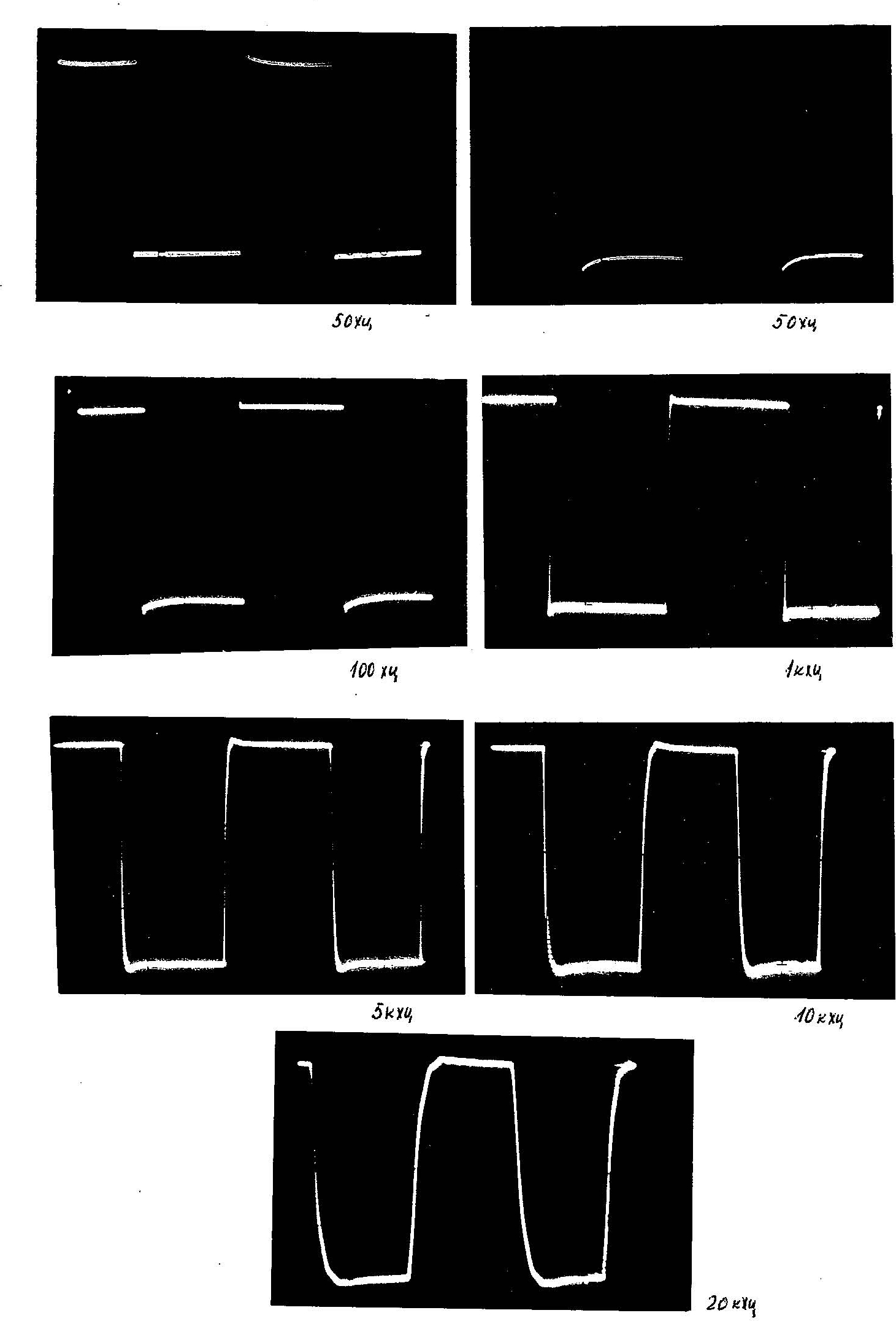

Входното стипало с двойния триод въобще не съм го пускал. Направо подавам входа на предкарайното стъпало (дефазаторът), изпълнено с ECF82. Усилването е около 1000 пъти и съм нагласил обратната връзка, че при 0 dBm на него изкарва 20 W.
Да гледал съм го и на осцилоскоп със синусоида и правоъгълно. THD под 0.1% при втори и трети хармоник. Ето снимки. Изкривяванията при 50 Hz са от калпавия генератор. Затова размених поляритета на подавания сигнал и има две снимки на 50 Hz, така че стъпалото е доста добре.
Този също може да се подобри без съществени промени по схемата. Преди всичко махни червените кондензатори МПТ. В момента на пазара има всякакви фолийни кондензатори, могат и да се поръчат лесно. Разлика ще се усети веднага!kaninski написа:@Rumen Suvandjiev - благодаря. Да така е. Нещата доста сe развиха в тази област. Безспорно клас А и без ООВ ще бъде доста по-добре.
