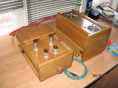

Ми какво да ви кажа малко изостана този проект , но и него го довърших .
Експериментирах доста с този мънйк .
Според мен така свири по добре .
Благодаря на хората които ми помагаха . Няма да споменавам имена , за да не се пораждат спорове .
Това шкафче стана една интересна машинка с вградена USB звукова карта , аналогови входове .
Изходи за колони и за слушалки .
Схема и параметри по късно ....
Поздрави : Момчил :)

Momchil написа: ...... Това шкафче.....
На мен ми прилича повече на чекмедже, при това много симпатично, но ти си знаеш....
Чудесна изработка! Поздравления!

Малко свалих напрежението на краината лампа ,че доста бягаше от режим .
Това е мое мнение !
Вероятно ще го продам , но все още се колебая дали да не го запазя за себе си .

Това шкафче .......
Ако не е тайна вентилаторите какви са?
Momchil
Мнения: 755
Re: Хапче 6Н1П-6П14П :
#9 Мнение от Momchil »
Какви вентилатори балнуваш ? :lol:
Това са само решетки за охлаждането .
Изправянето на напрежението е с кенотрони и това налага въпросните отвори !
Не бих сложил , а и няма нужда от вентилатори .
Поздрави: Момчил
