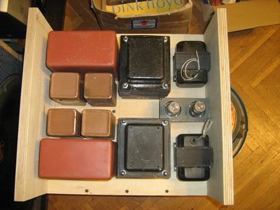

Здравейте! След дълго мързелуване и куп финансови спънки ви представям новият ми бъдещ усилвател .
Проекта отлежава вече 6 месеца,както и спомена за ламповото звучене в моята стаичка.Леле,ръцете ме сърбят от нетърпение!
Като начало на проекта мога да кажа за него наколко неща-високи напрежения ,масивен на Килограми ,за всеки канал е предвиден отделен
захранващ трансформатор ,кондензатори "Тухли четворки"...Спирам до тук, всичко с времето си.
Приемам с удоволствие напътствия ,критики,аргументи и оваций.
Благодарности към Етераудио.
Поздави,
Мариан Лозев

...малко съм притеснен кондерите и трафа са много близко ,но имам алтернатива тънко дървено листче.?

Тръпката от започване на нов проект е страхотна, нали?
Струва ми се, че и парче текстолит ще свърши чудесна работа.Marian Lozev написа:...но имам алтернатива тънко дървено листче.?

Ако размениш местата на трансформаторите,няма ли да стане?

Кое по-точно те притеснява - температурата или електромагнитните смущения??Marian Lozev написа:...малко съм притеснен кондерите и трафа са много близко ,но имам алтернатива тънко дървено листче.?
Кондензаторите не са електролитни и ако трансформаторите не пекат зверски, няма никакъв проблем.
Корпусите им задължително трябва да се заземят добре.

Мерси,...И двете.
