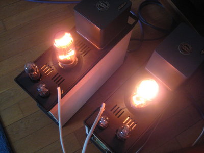

Да добавя за звученето - в средите, медният анод има лек превес във високата среда, а графитният в ниската среда.Nikolay Kolev написа:От първото сравнение между копър и графит плейта, останах много приятно изненадан. Двете лампи свирят доста различно и това мен ме изкефи много. Копър плейта свири по-отворено, с повече високи и яснота като цяло, басът и е достатъчно добър. Графитната версия свири по-глухо, с много по-дълбок и готин бас, леко по-лежeрна лампа (аналогово звучаща). В средите разликата е тотална, направо са коренно различни, мен ми харесаха по-вече тези на графитната версия. За сцената и двете лампи се представят уникално добре, като един захранващ кабел даде доста по-голяма разлика отколкото смяната им.
Заради по-"звънливите" високи, съчетано с горното, медният "олеква", но в никакъв случай това не е критика,
а по-скоро коментар - при различни съчетания с кабели бих слушал и двете
Nikolay Kolev написа:Искам да благодаря на Симон за възможността да послушаме двете лампи.:
Ама и светят ! Снимката не може да придаде красивото "медно" отражение на бялата светлина от отоплението:

Последния път , видях шаситата на по-горната снимка в много начално състояние .
Сега , изглеждат доста внушително !
Няма как да видим всичко от тази снимка , но аз мога да уверя всеки ,че технически тези два моно блока са невероятно добре замислени .
