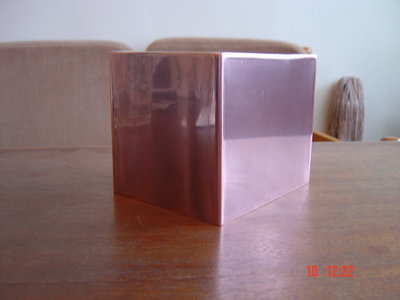

Ето едната от кутиите за изходните тр.изработени от Gygar, след дълго шлайфане с различни номера шкурка за 7 часа, е до този вид,остава полиране с шлаиф паста и лакиране.

#37 Мнение от velinski »
Много пипната кутийка, поздравления за труда. Знам какъв зор е да се полира мед добре :wink:

#38 Мнение от kygar »
velinski написа:Много пипната кутийка, поздравления за труда. Знам какъв зор е да се полира мед добре :wink:
Благодарим за оценката! Респект!

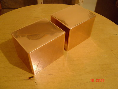

Да трудно e !След още няколко часа стана това със водна шкурка 2000 сега остава полирането :D

Re: реализиран проект с 6С33С-В в гр.Стара Загора
#42 Мнение от Borislav Stankov »
Направо си е огледало!!! :smt038
