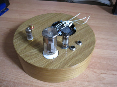

Поздрави , Момчиле ! Усилвателят ми с ГУ-50 , стои в един шкаф , точно поради тази причина . Дървото беше импрегниран тик - уж ,,непоклатим" Трябва да ти направя снимки , за да видиш как се отвори на снадките след около месец експлоатация . Да не споменавам канския труд за обработката преди това....Alexander Gekov написа:Момчиле, станало е много добре.
Един въпрос. Температурата, която ГУ50 отделя, съвсем не е за пренебрегване. Не мислиш ли, че съществува риск да се напука фурнира?
Поздрави.
ПП. Цокъла на лампата няма директен допир с дървото и въпреки това...

Изглеждат много сладки
Поздравления!

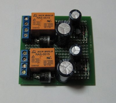

Закъснение на кенетронното включване . Схемата е на Даниел Петров ! За което му благодаря , понеже е едновременно просто лесно бързо и ефективно решение на проблема с предварителното подгряваня .
В момента около 15-20 секунди изчаква и включва , може да се коригира с подмяна на един кондензатор .
Как мислите 15 сек достатъчни ли са според вас ?

Според мен не са достатъчни. Мисля , че оптимума ще е около 60сек.Momchil написа: Как мислите 15 сек достатъчни ли са според вас ?
Re: Момчил ГУ-50 SE
Моите ги настройвам на минута също

15 сек. е малко. 45 е доста по-добре (хем не се чака отегчително много, хем лампите са относително загрели). Между 60 и 120 сек. е оптимума.
Но това са евтини лампи - не ти трябва да ги пазиш чак толкова, освен ако не е за спорта...
В случай че си решил да спортуваш - по-голям ефект ще има ако сложиш регулатор на ток (пак разработка на Даниел), който ограничава стартовия ток на лампите (докато отопленията са студени и съпротивлението им е ниско) до номиналната му стойност. Че иначе ECC-то "светва като крушка" в първоначалния момент, а сигурно и ГУ-то се препържва докато стопли...

Точно си говорихме с едни френдове по темата... измерете няколко лампи от един вид и ще видите, че има серизона разлика в консумацията на отопленията, до -50/+50мА от каталожната стойност.Veselin Krachunov написа:до номиналната му стойност
Тоест с генератор на ток има опасност да недоотоплим или да преотоплим лампа.
Генераторът от друга страна е много необходим при първоначален пуск на студена лампа, особено директноотопляема и особено топлена от акумулатор

Даже са многоMomchil написа:....
Някои от нас изобщо не ползват такива закъснители

Добре де глупаво ли е да включвам отоплението на кенетроните по късно и ще повлияе ли това на техния живот ?
Как би било по добре при положение ,че напрежението е високо на анодите ?
Ако използвам тази схема със закъснение да комутирам по отделно с по две релета двете захранвания на всеки кенетрон по добре ли ще е и дали няма да ми възникнат някъкви др. пречки ?
Съжалявам за многото въпроси просто искам да си поиграя повече , не само за да стане а и за да науча нещо повече !
