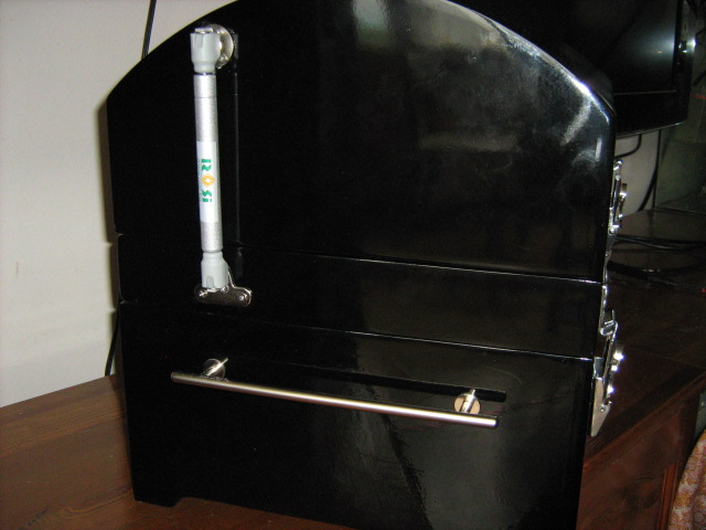

Ето и един усилвател , който тежи повече от торба цимент (голяма)
Има общо 14 бобинажа .

Treasure chest !
- oceanman
- Мнения: 1267
Re: DIY БГ лампови усилватели
Този "сандък" и през нас мина...
Чудовищно огромен е(тук мащабите не се забелязват)...и невероятно красив. Цеци всеки детайл е "изпилил" до съвършенство... Не познавам друг такъв страхотен ръчен хендкрафт...
И свири-без забележки. Изключително светъл и ясен като звукова сигнатура.
Чакаме следващия шедьовър.

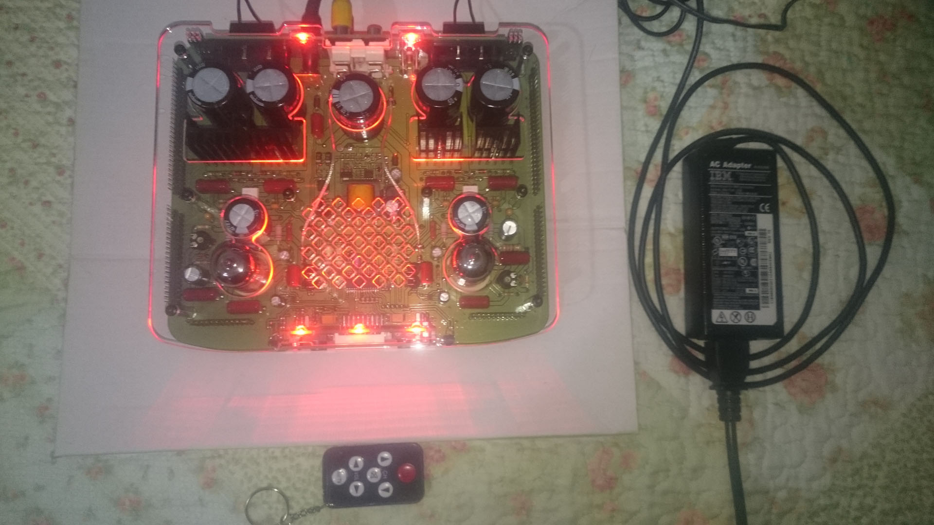

Здравейте,
Не знам дали точно тук е мястото, но ще се опитам и аз да покажа нещо. Може на някой идеята да му хареса.
Почти лампов (хибриден) усилвател, 6н23п, IRF510/9510, in 0.2V, Out 12Vpp, 8/4 Ohms, захранване 16.5V (от лаптоп).

Поздравления за творението. Вижда се, че можеш да изпипваш нещата, но забележките относно концепцията не са малко. Ако това ти е първия досег с лампите, чака те дълъг път, за да получиш добър звук. Иначе упражнението е много полезно

Идеята тук беше да се направи лампов (хибриден) краен усилвател без тежки трансформатори, с импулсно захранване и процесор (заради дистанционното управление и електронните потенциометри) и всичко това на една печатна платка. Тази задача беше решена успешно, но за съжаление себестойността му се оказа неоправдано висока въпреки, че не са използвани скъпи елементи. Градивна критика се приема разбира се, а всичко останало е въпрос на вкус и слух.

Страхотно изпълнение! Браво! Ако искате да нямате компромис с електронните потенциометри, трябва да опитате с релета. Изцяло лампов усилвател няма да е много скъп, ако опитате концепцията the Blue Pill (2)

На платката има опция за превключване към потенциометри с фоторезистори с честотно зависима функция, но за съжаление тези елементи, които се продават в 'comet' имат големи разлики в характеристиките и трябва да се подбират (високата им цена допълнително усложнява нещата).
