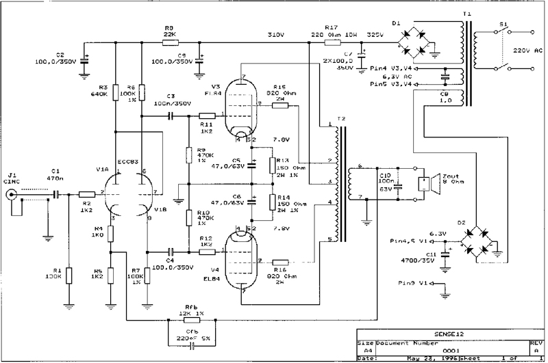

Ето че имах свободно време да събера схемата и както си очаквах да имам и проблеми :oops:. Схемата е изпълнена точно. но така и не получавам никакъв звук на тест колонката. :(
Значи ето какви да си напреженията в участъците.
след Р17 - 315В.
след Р3 - 40В.
след Р6 - 220В.
на входовете на изходния траф. 1,2,3,4,5 - все по 315В.
След С3 и С4 нямам никакво напрежение.
Всички напрежения са спрямо маса.
Схемата:
Всички подгряващи напрежения са О.К. (лампите си подгряват).
Моля помогнете. :?
МЕРСИ :!: :!: :!:

Колко е напрежението върху R13 и R14 и правилно ли е сфазиран трансформатора?
Kaloyan Patchov
Мнения: 45
Регистриран на: Вто Окт 04, 2005 12:00 am
Местоположение: Стара Загора / София
#25 Мнение от Kaloyan Patchov »
Значи точно тава е че тям няма никакво напрежение...
обаче мисля че нещо не вързвам правилно лампите ЕЛ84
значи на краче (1) идва Р11 на (2) Р13 и К5 на (9) Р15 и (7) отива на =1= изходния траф.

Ами май май открих грешката...
http://www.radiomuseum.org/tubes/tube_el84.html
Ръководийки се от тази схема.. забелязвам че май има грешка и тя е че на схемата е написано (1) а реално трябва да е (2) а където е (2) трябва да (3)...
остава само да пробвам за да разбера дали разсъждавам правилно.
#27 Мнение от Rumen Suvandjiev »
Да, грешката е моя!
(По-скоро на този, който е правил библиотеките на OrCad-a)
Крачетата са:
1. N/C
2. G1 (първа решетка)
3. K,G3 (катод, трета решетка)
4. H (отопление)
5. H (отопление)
6. N/C
7. A (анод)
8. N/C
9. G2 (втора решетка)
Ето защо отдавна чертая схемите само на ръка....

Да значи тръгна всичко. Има брум които тепърва ще търся от къде и как е ? но за днес толкова
