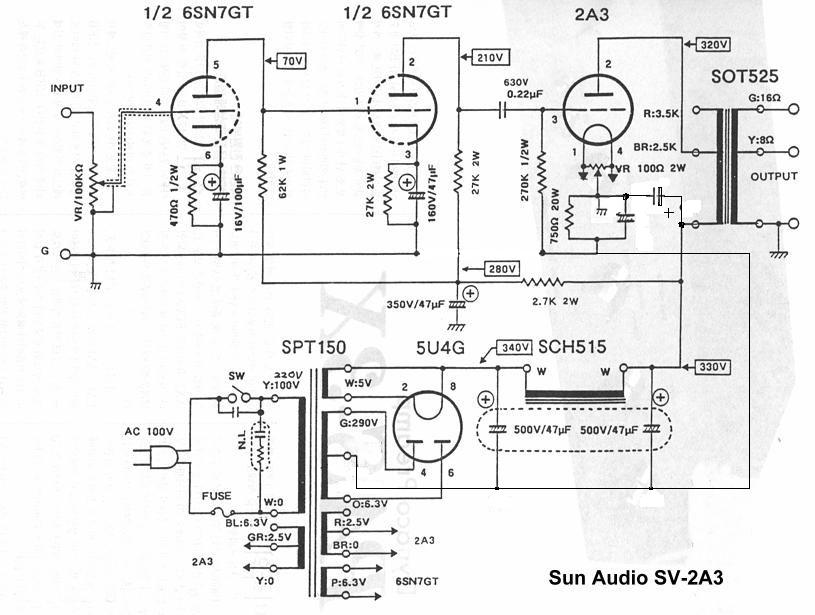

Има още една, която съм запазил. Този път с 6SN7, но в двустъпална конфигурация
http://www.goodsoundclub.com/Site_Image ... -2A3_3.JPG

Re: Първи усилвател - идеи, размисли, въпроси.
Тази е значително по-добра, защото:
- Нямаме запаралелена входна лампа.
- 6SN7 (6Н8С) има по-ниско изходно съпротивление от 6SL7(6Н8С), поради което е по-подходяща за драйвер.
- 6SN7 работи в значително по-линейни режими.
- Захранващото напрежение е по-ниско - в захранването се ползват кондензатори на 350, а не на 450V (разликата в цената е два пъти)
- Катодният шунтиращ кондензатор на крайната лампа може да е с номинал 100V, което дава много по-голям избор от качествени кондензатори
Забележки
- Първият кондензатор във филтъра на захранването е твърде голям. Стойността му се определя от спецификацията на кенотрона, който ще се ползва.
- Първата лампа задължително трябва да има решетъчен резистор. Не бива да се разчита само на потенциометъра - той може да започне да прекъсва.
- Отоплението на входната/драйверната лампа "виси" спрямо маса. Така задължително ще се чува брум.
- Оптималният товар на 2А3 според съвременната схемотехника е 3,5K
Забележки

Жив и здрав! Много ти благодаря за добре структурания отговор.
По-достъпните стойности на кондензатори и резистори бе една от причините да се загледам всъщност.
