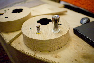

Момчиле,
ако ти се играе има тънък шпреплат под 5мм от него се изрязват кръгове /или квадрати в зависимост какво ще харесаш/ и на пара и с подходяща форма на преса може да се оформят полуокръжности и при слепването им да се образува отвор , в който да поставиш своето лого. Така смятам че ще е доста ефектно. Обаче трябва да се обмисли доста детайлно защото самото извиване на дървесината при сравнително малки размери на детайла да ли ще е осъществимо
Нещо такова ......почти не приличащо на бутало на ДВГ

Лого...
Разбирам вълнението от идеите ти, но...
Така както е тръгнало накрая Момчил ще трябва да сложи лого
"Rusin Atanasov"...
ИНТЕРЕСЕН Е ВЪПРОСА КАК ЩЕ ИЗГЛЕЖДА РАЗГЪВКАТА НА ПОСЛЕДНАТА ТИ ИДЕЯ С ПОЛУ-ОКРЪЖНОСТИТЕ??? Защо ли си мисля, че само с рингове нищо няма да се получи.
На този етап честно казано дизайна не ми харесва, но... човака казва че е обмислил всичко, затова по-добре нека изчакаме да публикува финалния вид на усилвателя.
Успех Момчиле!
"Rusin Atanasov"...
Успех Момчиле!

Благодаря ви !
Ето това е предимството на този форум да споделяме идеи и да обменяме опит .
Примерно : и аз не знаех от коя страна се хваща Оберфрезата , как се работи с нея и за какво служи , но човек се учи докато е жив .....
Трябва да пусна една тема за това как да си приспособим личната оберфреза към по малки радиуси и някои интересни трикове .
Ще е полезно за всички , може и аз да науча нещо повече .
Колкото до дизаина мисля ,че аз съм избрал моят път , нека и други хора се включат с тяхните хапчета , ще се радвам да видя някои от споменатите по горе идеи .
Поздрави : Момчил
