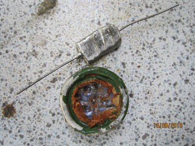

Повече от четири месеца в търсене на вредителите в усилвателя ме доведоха до тук :
Олекна ми !
Проблема , не е че тези кондензатори "влошават" звученето ,а че създават илюзия за добро звучене !
В момента съм със ROE и SIC-SAFCO /RELSIC в катодите (баипаснати със стирофлекси ) , тестовете продължават .
За режимите на лампите не ми се говори , промените продължават....
Поздрави : Момчил
Поздрави : Момчил

ЕТО-вците се ядват, въпреки плоската сцена и липсата на бас, но К53 е страшно крива на звук гад
Свири оцветено и може наистина да те "литне", че нещата са наред
