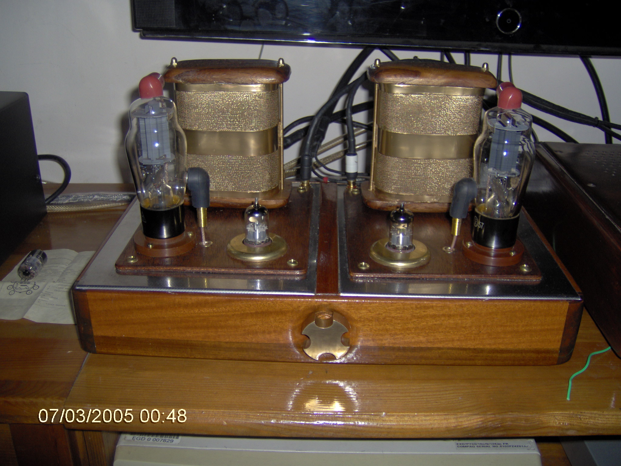

Браво !
Постарал си се много и се е получило интересно .

Tова е от "претупаните" ми усилватели , като дизайн . Не се отнася , разбира се за омотъчните . Получи се усилвател с изненадващ аналитичен , богат и музикален саунд .

много викториански изглежда - кефи ме

Разкажи малко за Г411 .
Интересна лампа е !
Как ти се струва като звучене ?
В сравнение с др. твои проекти какви впечатления имаш ?
Надявам се си с 10V отопление.
Експериментира ли с 20V и откриваш ли разлика при едни и същи условия на работа ?
Поздрави: Момчил
Интересна лампа е !
Поздрави: Момчил
- cecoEL34
- има опит
- Мнения: 251
- Местоположение: СОФИЯ
Re: "The ugly"
На 20 волта е . Не съм правил сравнение с 10 . Харесвам лампи с по-висок волтаж на отоплението , заради облекчения режим на отоплителните трансформатори(както знаеш всички омотъчни ги правя сам) . Брум обикновенно няма , без стабилизация на отоплението , което е + според мен . Другите ми усилватели са по разни шкафове и слушам грозника , когато имам време . Както писах , саундът му няма наслушване . Хубава лампа склонна към осцилации . Побърка ме . Трябва да имаш доста бройки за да избереш . Явно е правена ръчно в далечната 56-та година , защото циците и никога не са на едно и също място . Направих отворите по първата , която разпечатах и после нищо не беше на мястото си с другите ...Още нещо се сещам : трябва и време за да покаже какво може - около 20 минути . Обикновенно при другите ми усилватели около 5 минути са достатъчни за да влезнат в кондиция .

Мхм интересно .
Все пак аз съм твърдо за лампи с по ниско "U" в отопление.
За това и градя личния ми проект с 813 и ГМ70 . Близки по параметри с разлики най-вече в отопленията.
Искам да си изградя мое виждане за бъдещи проекти с по мощни лампи .
Хубавото на твоя проект е че с една лампа(Г411) можеш да разбулиш теорията ми за по-ниското отопление по напрежение при едни и същи условия .
Много успех ти желая !

И аз ти желая , защото заслужаваш . За пример ,ще дам лампи от сорта на PCL82,4,6 - маломощни , но учудващо музикални . При правилна топология , брум няма . Също PL-серията . Отоплителният траф е студен като смъртта при минимални размери след часове работа .
