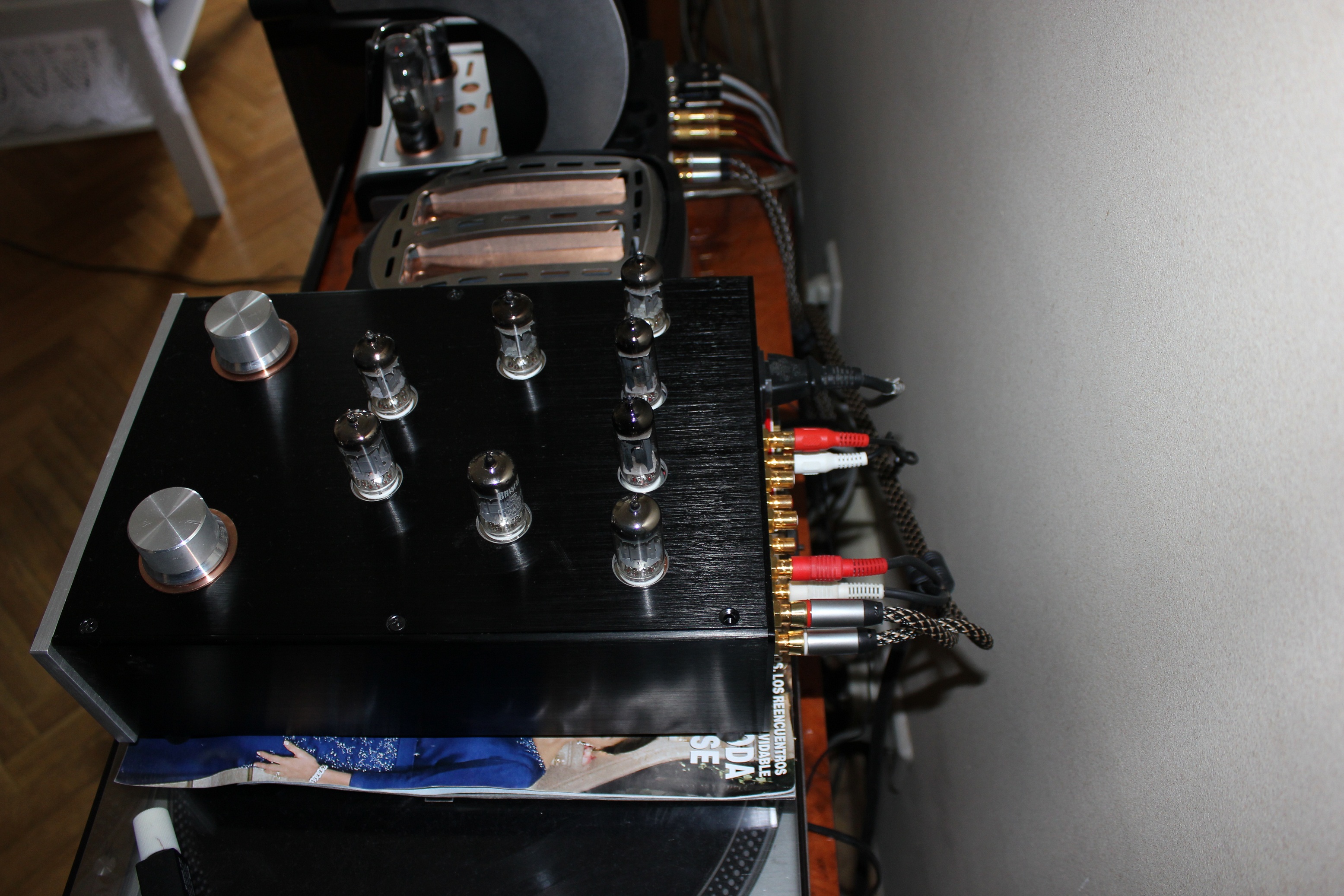

А ето и малко развитие по въпроса с предусилвателя и RIAA
zahari1966
Мнения: 31
Регистриран на: Пон Мар 19, 2012 8:42 pm
Местоположение: Madrid
Re: Моето РАЗЛИЧНО Хапче
#51 Мнение от zahari1966 »
Е след доста лутане и проби и експерименти се получи този краен вариант.
Предусилвателя и RIAA корекцията са супер линейни от 6HZ - 100 Khz без завал на ачх.
Разбира се и елементите от предните снимки не са същите :wink: .
Наложи се да се пипне малко и крайното стъпало и резултата е според мен почти перфектен.
В този проект остава да направя само хорните , па ще се почва следващия :H :lol:
Ето и няколко снимки...
npn
Мнения: 560
#52 Мнение от npn »
Много добра изработка!
Обаче.....някога и аз си мислех, че хартиеномаслените кондери са нещо супер, докато не си купих Мundorf Мkap. При възможност сменяй. Ще чуеш МНОГО ОСЕЗАТЕЛНО, неща, които не си чувал.
zahari1966
Мнения: 31
#53 Мнение от zahari1966 »
Да така е .
Усетих разликата.В момента предусилвателя е с WIMA и съм много доволен от това което чувам.
На осцилоскопа почти няма разлика ,но........ухото казва друго.
Стъпалото е с RIFA и ROE.На път съм да махна и двата за да остане само прехвърлящия кондер,
само ,че нямах време и исках да завърша първо предампа - остава ми още малко работа по него.
