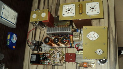

Платката която се вижда работи с подобни бутони :
http://bg.farnell.com/schurter/1241-693 ... dp/1637595
При пуск подсветката светва и работи до загряване на лампите , след това се пускат по-етапно и високите напрежения , като те са на отделни трансформатори (2 за отоплението и 2 за високите напрежения , развързването става изцяло на страна мрежово захранване ).
Успех на всички !

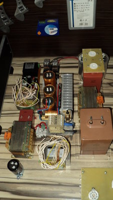

Събота , а и особено ако има избори съм най-продуктивен . Никой с нищо не ме товари ! :)
Сори за лошата снимка , нямам фото под ръка ....
Приятна събота и неделя , дано се занимавате с нещо което да ви доставя удоволствие и на вас .
Поздрави: Момчил :)
