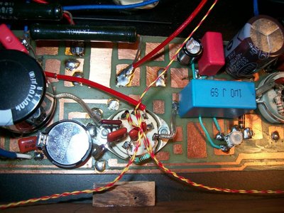

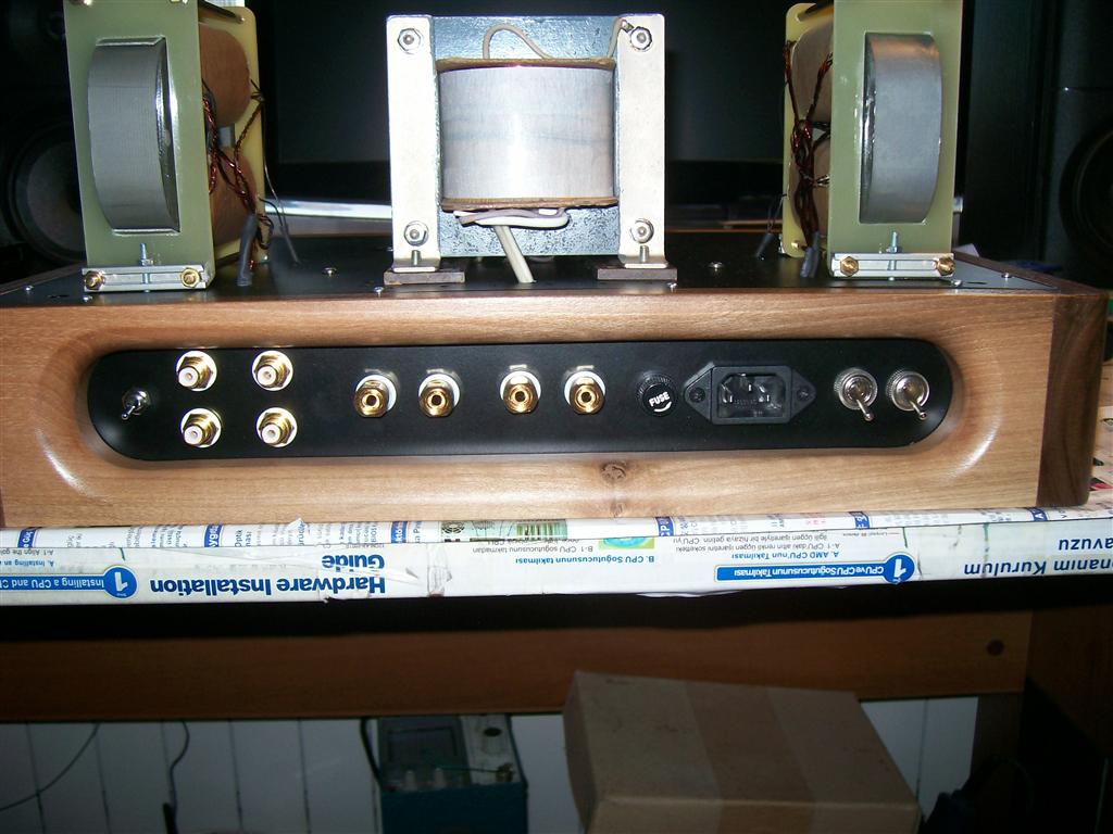

От две седмици си финализирах кутията за този усилвател ИИии много му се радвам :D.Първата лампа е E88CC tungsram СРПП, 5 ома в катода на долния триод без кондензатор, батерия в решетката и около 13mA аноден ток.Разделителен "Rifa" 1uF/400V.За EL34-6 ома в катода, фиксирано преднапрежение в решетката.2x EZ81 за всеки канал по една, хартиено-маслен кондензатор, дросел и 3x 220uF/385V "Roe" за филтри.Захранващия трансформатор за сега е без къщичка, но и това ще стане.Трансформаторите са изцяло по "рецепта" на Стойчо(за което ще съм му благодарен цял живот)голям пич е :D даде ми насоки за навиването, доста тънкости при изработката и се получи отличен резултат.Стойчо, да си жив и здрав!! Нямам измервателни апаратури, но звука за мен е прекрасен.Продължавам със слушането :D
....лъжеш, имаш измервател и то два (ушите).
Поздрави за капаците на изходните.
Като се расвири сподели как е.

Честито !
При това оформление на изходните , как ще ти даде сърце , да ги сложиш в кутия ?!

Благодаря :D.Малко набързо скалъпена кутия, ама като за първи път си я харесвам :wink:.

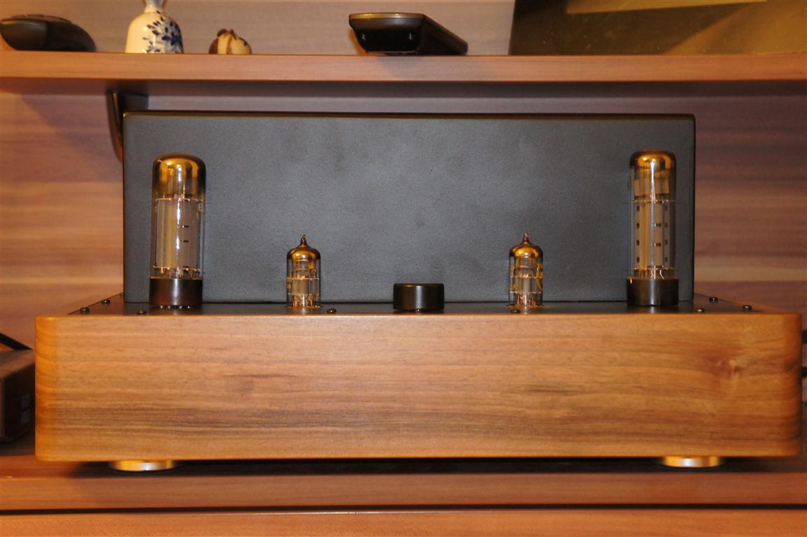

Готов е втора версия на усилвателя, с диоден изправител и малко по различна подредба.
Лампите са тестови само, чакм новите :D Предуслването е e88cc tesla, без катоден кондензатор.

Изходните трансформатори за изработени от Стойчо. Нов вид секциониране и се справят по-добре от първия тип, които си навивах сам.

И замени кенотроните с диоди??? :?:

Браво !
Това вече изглежда доста по сериозно .

#15 Мнение от Nikolay Kolev »
Честито за новата реализация, замисли се сериозно за кенотроните, най-малкото което можеш е да си настройваш допълнително звука с тях :) . Изходните от какво желязо са :D
