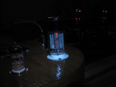

Захранването е кажи , речи готово .
Остават комутациите по първичната страна на трансформатора и малко фурнироване .
Поздрави: Момчил

Кондензаторите как си ги повдигнал ми е интересно и защо си решил да не усукваш проводниците

Re: Момчил ГУ-50 SE
Ники прав си ,но това не значи че няма да ги посуча !
А и знаеш ,че не всичко може да бъде посукано , според ситуацията и предназначението . За момента се старая да опроводявам със среброто на Аспарух , но за отопленитео най-вероятно ще е мед .
Колкото до подложките , погледни гадните "соц" въздуховоди на DAC-а ми , които ще сменям скоро .
Представи си ги обърнати и кондензатор върху тях . Само му закривяваш крачетата без да лепиш и дупчим малко отвори за закрепване.
Ако го правиш по моя начин , изведи резисторите навън , с цел безопасност ! Всичко става .
Преди малко пуснах отоплението и на двата канала , но за високото май няма да е днес . Немога да намеря резисторите 27Kohm 2W, някъде съм ги запилял .
